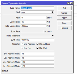

lousx Posted March 30, 2023 Posted March 30, 2023 Недавно переехали с CCR1032 на x86 тазик с intel x520-da2. Какие типы очередей выставить для сетевух или оставить hardware. Какие настройки выставить для простых очередей абонентов? Может еще какие-то моменты и ньюансы есть. Абонентов ~3000. Трафик в пике ~3.5гбит/с. На данный момент на сетевухах only-hardware-queue. Симплы у абонентов default-small, pfifo, queue size=10. Помнится, сааб писал предлагал pcq для очередей абонентов. Стоит ли менять? Multi CPU Вкл., Hypertraiding Вкл. Нагрузка в пике 10-11%, прерывания работают нагрузка распределяется. Заранее спасибо. Вставить ник Quote
jffulcrum Posted March 31, 2023 Posted March 31, 2023 Если все работает - не чинить. Трафик такой на современном железе выжимается без нужды в прыжках в ширину. Вставить ник Quote
Saab95 Posted April 1, 2023 Posted April 1, 2023 Цитата Помнится, сааб писал предлагал pcq для очередей абонентов. Стоит ли менять? Конечно стоит. Нужно очередь default-small переделать на PCQ, установить классификаторы внешний адрес - внутренний адрес. Порты можно не устанавливать, т.к. это повышает количество потоков чрезмерно, особенно при многопотоковых закачках с одного IP. Далее настройки общего буфера и буфера каждого потока подбираете опытным путем, в зависимости от общего количества потоков абонентов и количества запросов. Для этого в шейпере включаете показ колонок дропов, сортируете по ним и смотрите, есть ли у абонентов дропы, если есть, чуть увеличиваете размер буфера абонентов. Смотрите снова и так до момента, пока дропы не пропадут. Важно понимать что общий объем буфера не должен быть больше или равен объему оперативной памяти, иначе в случае массовых запросов по всем абонентам, может создаться такое количество промежуточных очередей, что займут всю память. Цитата Недавно переехали с CCR1032 на x86 тазик с intel x520-da2 Почему переехали? CCR1032 делает только НАТ на скорости 10Г (упирается в порты), а так же делает только шейпер, так же на скорости 10Г упирается в порты. Все вместе нат и шейпер упирается в 6-7 в зависимости от пакетной нагрузки. Как один из вариантов использования тазика - это 2 карты встраиваемого микротика 2004. Там и порты быстрые, и часть нагрузки можно на микротик переложить. Вставить ник Quote
lousx Posted April 5, 2023 Author Posted April 5, 2023 (edited) Quote Конечно стоит. Нужно очередь default-small переделать на PCQ, установить классификаторы внешний адрес - внутренний адрес. Пока сделал как Вы рекомендовали. Quote Для этого в шейпере включаете показ колонок дропов, Счетчик можно как-то почистить. Много дропов с лимитных тарифов (30,40,50 мбит/с) Но в данный момент счетчик не мотает. Quote Почему переехали? Нагрузка была в ЧНН под 90%. NAT + Simple Queues. Правила причесал по максимуму. Если отключать queue у абонентов с тарифом 100 мбит, которые подключены в порт 100 мбит, нагрузка спадала процентов на 10-15, но это все равно мало. А в момент скана портов или большого количества попыток соединения TCP SYN проц грузился по 100%, пока правила не отработают и не поместят адрес атакующего в в адрес-лист блокировки в RAW P.S. Quote Для этого в шейпере включаете показ колонок дропов, Прошу прощения, чистится как обычно) P.P.S Появились дропы на Upload и Download у некоторых абонентов, Причем Total Droped 0 у них. С каким шагом и какой размер крутить? Edited April 5, 2023 by lousx Вставить ник Quote

Saab95 Posted April 8, 2023 Posted April 8, 2023 Цитата Появились дропы на Upload и Download у некоторых абонентов, Причем Total Droped 0 у них. Total Dropped не несет никакой смысловой нагрузки, не надо смотреть этот параметр. Цитата С каким шагом и какой размер крутить? Увеличивайте общий буфер на каждого абонента и общий на всех. Это где 5к написано буфер на абонента, строчка ниже можно и нолик добавить. Можно два. Цитата Нагрузка была в ЧНН под 90%. NAT + Simple Queues. Нат и шейпер не рекомендуется держать на одном роутере, лучше разносить на разные. Цитата А в момент скана портов или большого количества попыток соединения TCP SYN проц грузился по 100%, пока правила не отработают и не поместят адрес атакующего в в адрес-лист блокировки в RAW Может это правило вообще убрать? Оно только ресурсы жрет (что бы узнать попытки соединения). В настройках НАТ можно уменьшить таймеры активности сессий, поставьте там везде секунд по 30, по 20 и посмотрите на изменения. Вставить ник Quote

lousx Posted April 9, 2023 Author Posted April 9, 2023 Quote Увеличивайте общий буфер на каждого абонента и общий на всех. Это где 5к написано буфер на абонента, строчка ниже можно и нолик добавить. Можно два. Общий, судя по съедаемому количеству ОЗУ, не забивается. Буду пробовать увеличивать абонентский. Уже увеличивал до 6к, дропы все равно есть. Quote Нат и шейпер не рекомендуется держать на одном роутере, лучше разносить на разные. Вот купили таз и стало 2 железки. Если придётся разносить - сделаем. Quote Может это правило вообще убрать? В идеале хотелось бы импортировать базу abuseipdb и убрать правило. Вероятно так и сделаем. Quote Оно только ресурсы жрет (что бы узнать попытки соединения) На практике, много оно не жрёт. Конечно конкретных цифр нет, но на CCR в моменты высокой нагрузки отключал эти правила - нагрузка как была высокой так и оставалась. По сути, в файере в инпуте пару разрешений (ну и правила проверки TCPSYN), остальное в дроп, и в форварде разрешены оплаченные, остальные дроп. Quote В настройках НАТ можно уменьшить таймеры активности сессий, поставьте там везде секунд по 30, по 20 и посмотрите на изменения. Пробовал - не решает проблемы, т.к. кто-то постоянно долбится кто-то новый. После добавления правил - пополнил не хило блоклист подсетями ддосеров. В основном были /24 подсети. Сейчас всплывают только одиночные адреса сканеров. Quote а сколько ядер у процессора? Hypertraiding, как по мне - не нужОн, х520 имеет четыре очереди TX/RX, если железных ядер больше четырех прибивайте их руками смело к последним четырем ядрам, первые роутерос обычно пользует для своих утилит.. это в системе-ресурсы-irq Два проца 12 ядерных - 24 физических ядра. Да вроде как по всем ядрам нагрузка распределяется. И вроде как не последние (может их так видит ROS?) под основной нагрузкой сидят. Часто вижу нагрузка подскакивает на 14ом ядре, потом распределяется на другие, это как раз бывает в момент сканов, после чего попадает ip адрес в блоклист и нагрузка падает. Но в случает с x86 это просто немного увеличенная нагрузка на ядро, на CCR же все ядра в потолок. Вставить ник Quote

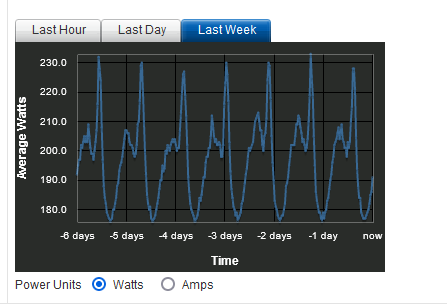

TriKS Posted June 18, 2023 Posted June 18, 2023 (edited) Да хотябы потому, что старый сервер стоит 100-200 баксов(НР gen7 на х5672 тянет без соплей 10Гб). И в сервере есть ilo\idrac\etc что позволяет в случае косяков не бегать с клавиатурой и мониторами по серверным. Про современное оборудование. Это про что? Это про ССР1072, которых нужно 3 штуки минимум чтобы прожевать 10Гб НАТ+шейп+терминация? Или что там из свежака есть у некриков? ссr2216 которій дохнет на тех же 3-5Гб НАТ+Шейп и стоит как 20!!!! старых серверов?? Да на разницу я куплю лучше старый сервер + оплачу ээ на годА вперед ))) Простая математика. сср кушает в пике примерно 120Вт, старый НР 190Вт. Разница в 60Вт*365дней= аж 22 кВт\год.... да хоть на 2 помножь, всеравно сумма тупо смешная. А учитывая то, что для 10Гб подобного трафика нужно минимум 3 микротика, то все эти сказки про ээ - выдумки, а место в стойке за юнит так же проигрывает древнему серверу. Присаживайтесь, Сабик, вы снова мимо. Edited June 18, 2023 by TriKS Вставить ник Quote

TriKS Posted June 20, 2023 Posted June 20, 2023 (edited) Цитата Место где купить такое не подскажете по указанной цене? гугол не работает через микротик? Да вон на Авито вашем же их как говна Цитата CCR1072 жует на чистом НАТ порядка 15+ гигов, на шейпере выдает 20+, а на терминации ему нечего делать, потому что собирать абонентский мусор задача не его уровня - это должны делать железки попроще и подальше от ядра. Так а зачем милион железок? Воткнул в ядро сеовак и стянул все по Л2. Свич доступа на доме, потом свич агрегации(можно даже STP мутить для резевирования), потом ядро. Все. Ну или куда проще - ОЛТ на агрегацию, ОНУ абоненту(так стараемся и строить уже последние лет 5). радиус покрытия от ОЛТа +/-20 км. Зачем на ОЛТе абона терминировать? :) Цитата CCR1072 потребляет в среднем порядка 40-50 ватт при пропуске трафика 15Г, на том же самом трафике на процессоре i10 потребление 170 ватт, то есть уже в 3 раза больше. А уж древние сервера 10-ти летние на такой задаче берут по 250 и более ватт. Вот тут экономию на электричество, кондиционирование и считайте. А так же шум. Да пусть хоть в 5 раз. Разница в цене - колосальная. НР никогда не жрал столько, сколько ты пишешь. тут даже скрины гдето были сколько оно жрало. К сожалению сейчас нет таких уже, все распродали и перешли на плотформу поновей на Е5-26хх. Цена повыше, около 400 баксов, но терминирует+шейпит+НАТит порядка 20-22Гб на 40Г карте. Потребление как раз 130-160Вт. Есть уже оттестированные решения на 34-36Гб за 800-1К баксов с потреблением до 230Вт: И это все одна железка за 1К, а не 3-5 за 3К. Edited June 20, 2023 by TriKS Вставить ник Quote

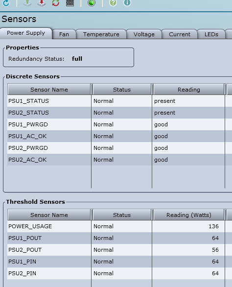

TriKS Posted June 21, 2023 Posted June 21, 2023 (edited) Цитата Тут лишь бы развести полемику, цены пишут такие, по которым ничего не продается, оборудование такое - которое свою скорость не выдает=) Хо-Хо и бутылка рома Кому лень по ссылке - ловите скрин: Теперь иди в гугол и ищи старый HP, только не надо в него пхать 90Г ОЗУ, батарейку и кеш в рейд, забивать дисками и прочее. вот тебе авито https://www.avito.ru/moskva/nastolnye_kompyutery/servery_hp_proliant_g7_gen8_gen9_2353801454?slocation=621550 https://www.avito.ru/aprelevka/tovary_dlya_kompyutera/server_hp_proliant_dl_360_gen_7_2397108252 6500 и 18К деревянных. Это сколько там по курсу ныне? 70-220? Цитата Если тянуть L2 от тысяч абонентских устройств и циска будет зависать. Странно, но не зависает :) Как и ждунипер Цитата Нет там ничего по указанным вами ценам. И никогда не было. ссылки выше Цитата Так эта схема 10 лет назад уже была устаревшей, т.к. L2 устаревшая технология. Если нужно тянуть L2 в центр для прямой обработки, это делают через MPLS посредством туннелей, что бы снять с транспорта абонентский мусор и как раз получить правильное резервирование и балансировку. И что там толку от STP, если есть еще 2-3 канал в центр и они простаивают=) Цитата Микротик CCR1009 с 10Г портом подключается к OLT одним или несколькими гиговыми портами, абоненты терминируются на этом микротике, далее по L3 идут в центр. Поэтому можно хоть на 1000 километров растянуть сеть, подключив сотню другую OLT и не иметь никаких проблем, и тянуть абонентов не в единый центр, а сливать в ближайшей точке выхода на внешние сети. Ну про устаревший Л2 все в курсе тут уже не первый год.... Да, и я юзаю как раз микротики как дешевый Л2 транспорт до центра. не более. Если ОЛТ далеко, то рядом микротик для МПЛС и все. А вся терминация, шейпинги и наты в ядре, которое тоже распределенное. Тебе просто нужно кило микротиков поближе к абоненту, а мне не нужно. Зачем мне NAS\BRAS ставить возле каждого ОЛТа с парой тысячей абонов и 3-7G трафика? Это возле каждого олта ставь по 3 микротика CCR1036? Один для НАТ, второй для терминации, третий для шейпинга? И где деньги, Зин? 10Гб вполне продувает по МПЛСу CCR1009(а 4011 вполне себе 3-4G дует по MPLS), а вот зашепить и затерминировать он уже столько не сможет.... И вуаля. Стянул в центр, зарезервировал по MPLS, и куда дешевле чем ты. Ну да ладно, стройте на Л3 - дело ваше. Цитата У нас связка 2 штуки CCR1036 на НАТ + CCR1072 на шейпер тянут в пиках 20Г абонентского трафика (примерно по 10Г на каждый CCR1036). И занимает это все 3 юнита стойки, оптика от транспортной сети подключается сразу в 3-4 порта 10Г микротика, минуя устаревшие коммутаторы. В другом месте стоит еще такая же связка и тоже принимает столько же трафика, и еще и еще. При этом нет никаких проблем с СОРМ, т.к. на каждой точке стоит съемник СОРМ-2, и уже со всех собираются данные на хранение СОРМ-3, который установлен в центре сети. 2xCCR1036 = 2-3K $. Кстати, они устаревшие, пора менять, на сайте микротика их уже увы - Discontinued. Ты уже сказал шефу, что за его бабос намечается апгрейд? ))) 1х1072 = 3К $ Итого - 5-6К$ и занимают 3 юнита, потребление около 200-250Вт в пике условный сервер на 2-х E5-2680v2 с 40Г картой тянет чуть больше 20Г, занимает 1 юнит, жрет 130-180Вт и стоит целых 500 баксов или меньше https://www.avito.ru/moskva/nastolnye_kompyutery/server_hp_dl_360p_gen8_10sff_e5-_2680v2_2240436341?slocation=621550 это чтобы ты снова не говорил, что нет таких цен. Позвони, скажи что тебе салазки нафиг не нужны под ХДД и сетевую пусть себе оставит(ну или можно ее забондить), с рейдом тоже уже на усмотрение, можно на флеху поставить ОС, можно на обычный САТА, там помойму внутри даже SD под карту есть, в общем как хошь так и делай. Памяти тоже многовато, пусть 4*4Gb стареньких даст, они дешевле выйти должны чем планки по 16. Кто ищет, тот находит, кто продает - тот продает ))) На этом я заканчиваю этот дурной спор с продавцом микротиков. Он даже на авито найти ничего не может... не то что привезти с ибеев.... Цитата Вас просто просят указать направление. Хотя.. вы указали. напраление - серверные платформы 1U с 2-мя БП и прочими ништяками. Камни я назвал. Далее покупаете и в бой набивать шишки со всяким QPI и прочим говном. Кстати еще плюшка. В серверах есть штатные БП 48В, для монтирования в стойки. Саб, как там у CCR1036\1072 c этим? )))) Или CCR - это телеком оборудование высшего порядка и не предназначено для размещения в устаревших ЦОДах со стандартным телеком DC питанием? ))) Edited June 21, 2023 by TriKS Вставить ник Quote
Saab95 Posted June 21, 2023 Posted June 21, 2023 Цитата Теперь иди в гугол и ищи старый HP, только не надо в него пхать 90Г ОЗУ, батарейку и кеш в рейд, забивать дисками и прочее. вот тебе авито 6500 и 18К деревянных. Это сколько там по курсу ныне? 70-220? Это все металлолом продается, а не сервера. Туда еще нужно новый ссд докупить, сетевушки для работы - это дополнительные деньги. И выйдет все в сборе тысяч 60 за 10-ти летней устаревший сервер. Цитата Зачем мне NAS\BRAS ставить возле каждого ОЛТа с парой тысячей абонов и 3-7G трафика? Это возле каждого олта ставь по 3 микротика CCR1036? Стоит один микротик перед OLT и терминирует абонентов, переводит их л2 из заведенного влана в Л3 и IP адрес абонента уже идет дальше по сети, ограничения скорости и НАТ на центральных узлах. Цитата Стянул в центр, зарезервировал по MPLS, и куда дешевле чем ты. Только у вас в схеме по МПЛС идет на одно направление - в некий центр, и резервирование до него. Сломается этот центр и при работающих других потребуется время для того, что бы перекинуть абонентов, т.к. автоматически это не сделать=) В нашей схеме можно хоть каждого абонента с OLT пускать на любой узел. Вставить ник Quote
