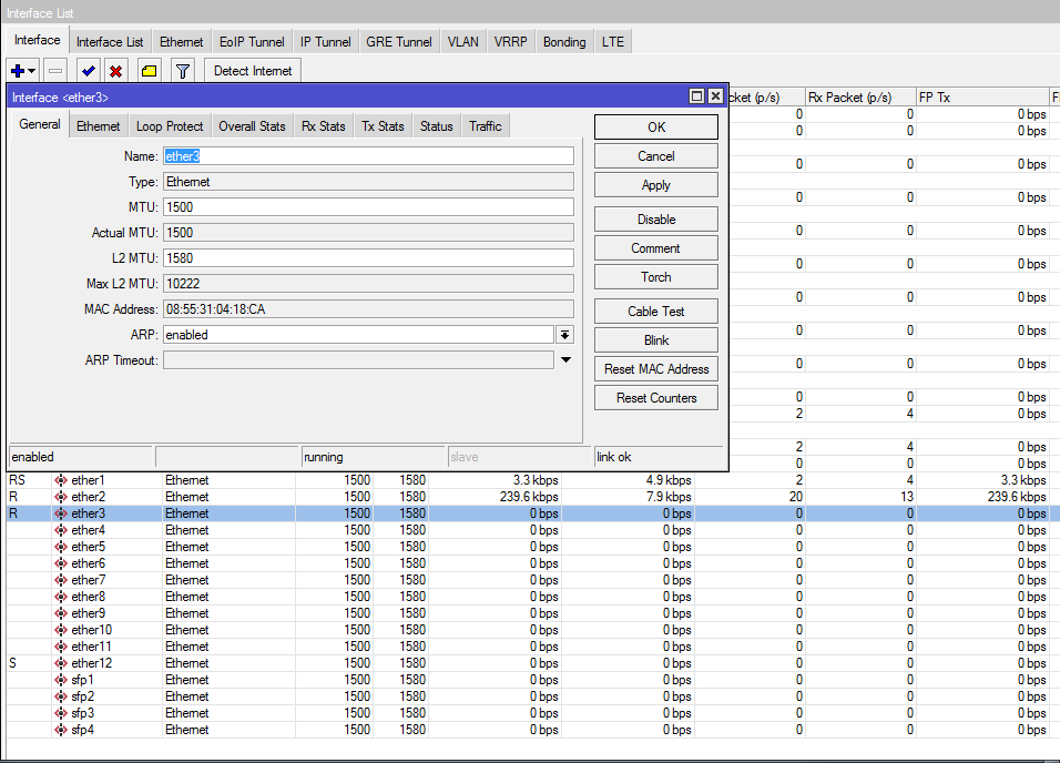

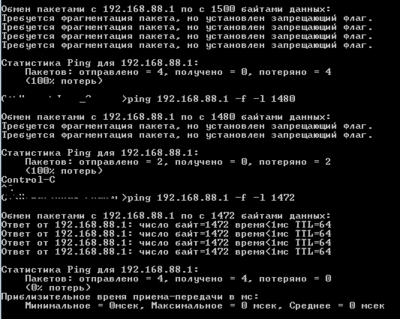

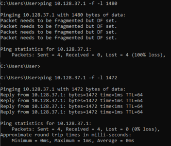

RN3DCX Posted March 30, 2023 Posted March 30, 2023 Поднимаю на порту подсеть и на прямую с ноута ping'ую интерфейс микрота. Далее наблюдаю картину, что размер MTU по факту 1472 хотя на интерфейсе указано 1500. Увеличение MTU на интерфейсе не решает проблему... Мож кто подскажет как вылечить сей недуг? =( Вставить ник Quote
fractal Posted March 31, 2023 Posted March 31, 2023 А в самой винде mtu задрал? т.к. Windows default mtu 1500 = 1472 + 28 (8 байт ICMP заголовок и 20 байт IP) Ну, и обычно mtu хоста не трогают, а уменьшают на роутере, или увеличивают под vxlan какой нибудь, или qnq Вставить ник Quote

McSea Posted April 5, 2023 Posted April 5, 2023 Ошибка топик стартера - опцией -l команды пинг указывается не полный размер IP пакета, а только размер сегмента данных. Вставить ник Quote
RN3DCX Posted April 5, 2023 Author Posted April 5, 2023 Не вижу ни каких ошибок, а вот ваш текст точно содержит какую-то недостоверную информацию. Вставить ник Quote
McSea Posted April 5, 2023 Posted April 5, 2023 (edited) Максимальный размер IP пакета = MTU При размере сегмента данных 1472 байта, размер IP пакета = 1500 байт [20(IP header) + 8(ICMP header) + 1472(data)] Размер IP пакета 1500 байт - значит факт. MTU 1500 байт, а не 1472. Edited April 5, 2023 by McSea Вставить ник Quote
maxkst Posted April 5, 2023 Posted April 5, 2023 5 минут назад, McSea сказал: Максимальный размер IP пакета = MTU При размере сегмента данных 1472 байта, размер IP пакета = 1500 байт [20(IP header) + 8(ICMP header) + 1472(data)] Размер IP пакета 1500 байт - значит факт. MTU 1500 байт, а не 1472. Тогда с чего вы решили, что Микрот вам что-то режет. Воткните в не-микрот и сравните Воткните в этот Микрот линукс и сравните пинг. Вы очень удивитесь, обещаю У меня пинг точно такой же. Всё норм ) Вставить ник Quote
