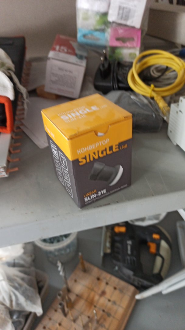

tec Posted May 12 · Report post 3 разных системника перепробовал. Я думаю виноват конвертер. Точнее его несовместимость с 6904. Вставить ник Quote Ответить с цитированием Share this post Link to post Share on other sites More sharing options...
tec Posted May 13 · Report post https://www.ozon.ru/product/sputnikovyy-konverter-dvs-u204-lineynoy-polyarizatsii-4-vyhoda-telekarta-mts-hotbird-485319788/?sh=vlOpsnYBuw Вот такую хрень заказал. Надеюсь поможет. Вставить ник Quote Ответить с цитированием Share this post Link to post Share on other sites More sharing options...
tec Posted May 14 (edited) · Report post Вот эта бяка весь мозг вынесла. Поменял конвертер, все поехало. Edited May 15 by tec криво встало Вставить ник Quote Ответить с цитированием Share this post Link to post Share on other sites More sharing options...
