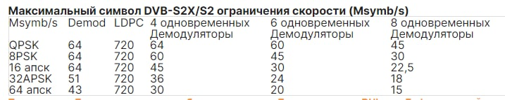

korsakik Posted April 17, 2023 Posted April 17, 2023 (edited) В 16.04.2023 в 05:46, tec сказал: Сколько каналов можно снять с помощью одной 6904 или одной 6909 на 80 градусе? 6904 - 4 тюнера (для привычного понимания 1 тюнер - 1 приёмник для 1 частоты) 6909 - 8 тюнеров На вопрос сколько каналов может принять 1 тюнер можно ответить по разному, в зависимости от того сколько каналов на самой частоте. Есть частоты с 1 каналом, в таком случае под 1 канал используется 1 тюнер. Есть частоты где 30 каналов. Для 80 надо 11 тюнеров. Важно, у 6909x v2 есть ограничение в производительности, к примеру на ABS-2 75E транспондеры с sr 45000, не получится все все 8 тюнеров настроить под приём, только 6. Далее см. таблицу Вот и считай, либо 3 шт 6904, либо 2 шт 6909. Для 6909: 4 тюнера под H поляризацию (2 физических порта) 2 тюнера под V поляризацию (1 порт) Вторая 6909 5 тюнеров под V поляризацию (3 физических порта) Карту нужно так же будет перевести в mode=1, дефолт 0. Про режимы работы можете почитать в pdf брошурке. В общем итоге, открывайте любой сат трекер, типа lyngsat, frocusat или любой другой, выписывайте и планируйте. Лично я бы посоветовал взять 3 шт 6904, меньше возьни в работе. По ценам сами решайте, сейчас не самый выгодный курс. В деньгах на сейчас: 6904 х3 = 47 т.р 6909 х2 = 57 т.р Либо можно взять https://aliexpress.ru/item/1005004295802172.html, 24 тюнера в IP, дальше в астру. 94 т.р, это даже повыгоднее чем брать 4 шт 6909. В эту же железку можно пихнуть T2, общайтесь с продавцом только. НО там были какие-то заморочки, поспрашивайте в телеге астры, там кто-то обсуждал такое решение. Edited April 17, 2023 by korsakik Вставить ник Quote

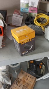

korsakik Posted April 18, 2023 Posted April 18, 2023 15 часов назад, Глеб Высоцкий сказал: при этом любой тюнер 1...8 может принимать любой сигнал с любого входа LNB0...LNB3 В случае с 80Е достаточно подключить только входы 0 и 2 (VLow и HLow), т.к. спутник работает только в нижней части диапазона (ниже 11700 МГц) Заблуждение, в этом режиме вы сможете только использовать по 4 частоты фактически под 80. Проще использовать внешний мультисвич, что бы питание поступало на лнб от него, а не от платы. Может, конечно, я ошибаюсь, но лично у меня это все не работало в mode 0 как я хотел. Лично мне проще было в итоге купить мультисвич и занять все порты перемычками. Вставить ник Quote
