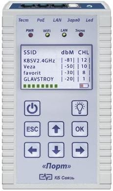

alexx123 Posted September 5, 2023 Author Posted September 5, 2023 (edited) Наткнулся тут на прибор "Порт-2" от производителя КБ Связь. Пользуется ли кто таким? Интересует функциональность (фонарик и генератор не в счет) и точность измерений в сравнении с СвязьПрибор Лантест. Edited September 6, 2023 by alexx123 Вставить ник Quote

OSVLD Posted October 5, 2023 Posted October 5, 2023 (edited) В 05.09.2023 в 11:52, alexx123 сказал: Наткнулся тут на прибор "Порт-2" от производителя КБ Связь. Пользуется ли кто таким? Интересует функциональность (фонарик и генератор не в счет) и точность измерений в сравнении с СвязьПрибор Лантест. Не нашел в описании на этот прибор каким методом он определяет расстояние до повреждения/обрыва витой пары. Нет частотных измерений (затухание, шум, помехи). Функционал для работы с сетью "беднее" чем в Лантесте. Немного резануло глаз, что питается от 6 батареек и можно использовать только оригинальное зарядное устройство, но это я уже возможно придираюсь... Из несомненных плюсов - экранчик больше чем у Лантеста. В принципе тоже интересно было бы послушать людей, кто работал и с Портом и с Лантестом. Самому в руках покрутить не доводилось. Edited October 5, 2023 by OSVLD Вставить ник Quote
alexx123 Posted November 18, 2023 Author Posted November 18, 2023 (edited) On 4/26/2023 at 2:17 AM, OSVLD said: Мы производили до недавнего времени ATLAN - анализатор 1G ethernet, но сейчас временно производство приостановили из за проблем с чипами для этого прибора. Их к сожалению наши китайские братья не производят, а американские друзья отказываются их нам продавать ))) Здравствуйте. Я смотрел функционал ATLAN. Он для нас избыточен. Нужен именно Лантест, но с поддержкой 1G. Стоит ли ожидать в ближайшее время.? ПОРТ-2 кстати поддерживает 1G. Edited November 18, 2023 by alexx123 Вставить ник Quote
OSVLD Posted November 24, 2023 Posted November 24, 2023 (edited) В 18.11.2023 в 10:48, alexx123 сказал: Здравствуйте. Я смотрел функционал ATLAN. Он для нас избыточен. Нужен именно Лантест, но с поддержкой 1G. Стоит ли ожидать в ближайшее время.? ПОРТ-2 кстати поддерживает 1G. Добрый день! Работы над новой версией Лантеста ведутся, но в ближайшее время ничего обещать не могу. Насчет 1G в ПОРТ-2 - не нашел ни слова ни в описании у них на сайте ни в руководстве по эксплуатации. Но если действительно есть, чтож порадуюсь за коллег ))) Edited November 24, 2023 by OSVLD Вставить ник Quote
