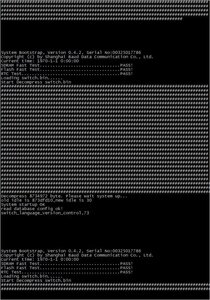

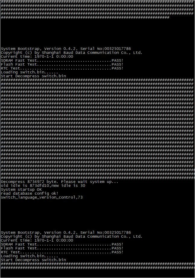

Добрый день!
Есть в наличии OLT BDCOM P3310D
При обновлении софта с версии BD_3310D_10.1.0F_121083.bin до BD_3310D_10.1.0F_127402.bin получил вот такую циркулирующую загрузку:
Попытки обновиться через консоль успехом не увенчались, так как не отрабатывает комбинация CTRL+P.
Консольный кабель родной, но подключается через адаптер-переходник USB-Com (RS232).
Тут требуется ещё пояснение, комбинация CTRL+P подразумевает одновременное длительное нажатие, либо какие то иные вариации?
Есть ли какие-нибудь иные способы реанимации железки?

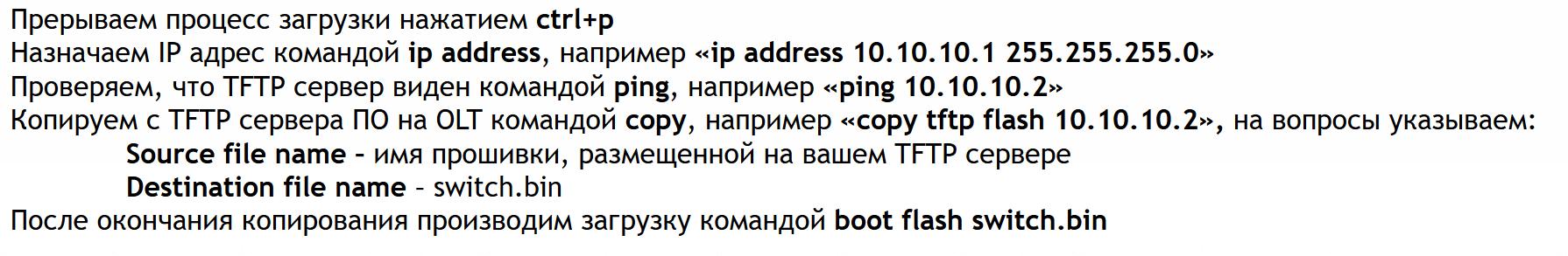

21 минуту назад, Persei83 сказал:
У нас сработало так - подать питание, зажав ctrl-p
