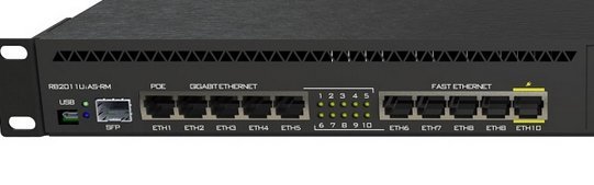

В специфкации, блок-схеме и на морде самого устройства четко указано - 1-5 ports GIGABIT ETHERNET, 6-10 ports - FAST ETHERNET
Как может routeros выдавать информацию с точностью до наоборот, в чем подвох???

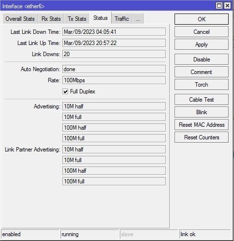

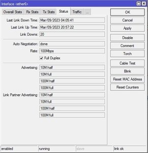

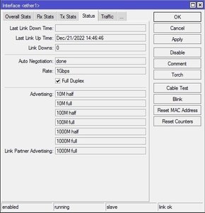

Где ошибка - в моем восприятии информации? в мануалах и спецификациях? или может в самом устройстве?  - хрень какая-то
Кто с таким сталкивался? может кто проверит у себя, на таких устройствах, как там покажет? Посмотрел в сети - многие выкладывают свою конфигурацию и там так же - и никого не смущает, почему меня смутило это? может я в чем то ошибаюсь?

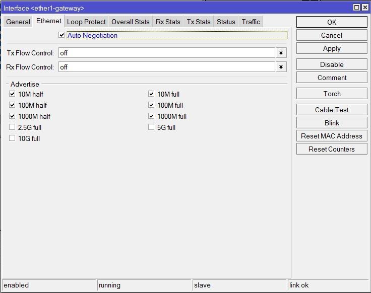

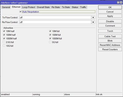

В Winbox все выглядит соответственно спецификации. В чем тогда подвох с выгрузкой конфигурации?? Или я не правильно это понимаю - объясните кто нибудь, мне, чайнику )))
Edited by SLAVCHIKS

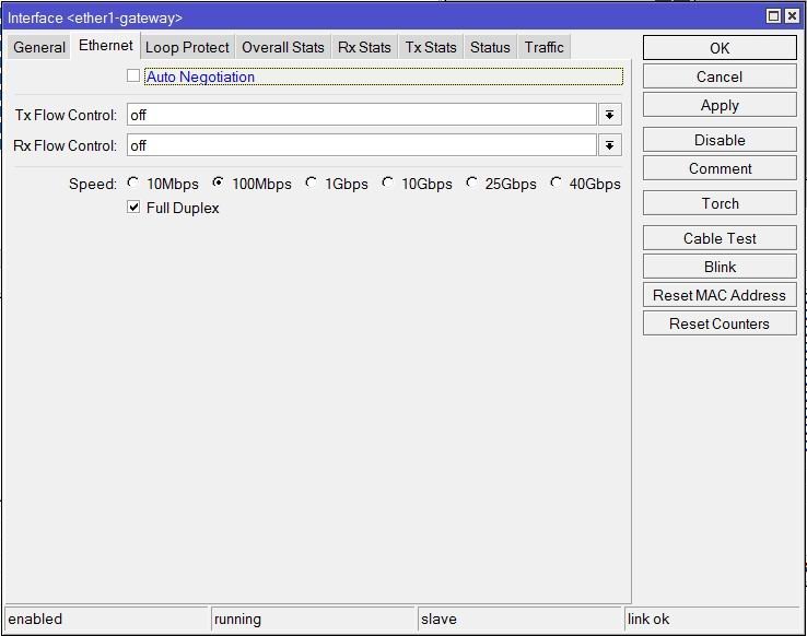

добавил фото

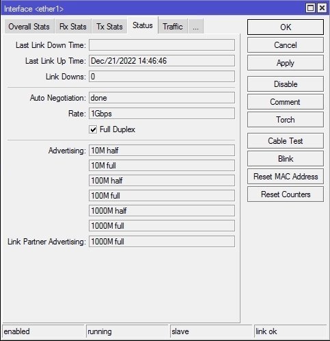

аналогично
# mar/10/2023 00:02:23 by RouterOS 6.49.4
# software id =
# model = 2011UiAS
# serial number =
/interface ethernet
set [ find default-name=ether1 ] name=ether1-gateway speed=100Mbps
set [ find default-name=ether2 ] speed=100Mbps
set [ find default-name=ether3 ] speed=100Mbps
set [ find default-name=ether4 ] speed=100Mbps
set [ find default-name=ether5 ] speed=100Mbps
set [ find default-name=ether6 ] advertise=\
    10M-half,10M-full,100M-half,100M-full,1000M-half,1000M-full name=\
    ether6-master-local
set [ find default-name=ether7 ] advertise=\
    ether7-slave-local
set [ find default-name=ether8 ] advertise=\
    ether8-slave-local
set [ find default-name=ether9 ] advertise=\
    ether9-slave-local
set [ find default-name=ether10 ] advertise=\
    ether10-slave-local
set [ find default-name=sfp1 ] speed=100Mbps
это наверное скорости на которых порт поднимается для автосогласования, на сетёвках подобное видел в настройках драйвера, на итоговую скорость соединения не влияет
пс в настройках порта - закладка ethernet, при снятой галке auto negotiation и указана эта заданная скорость
Попробуйте сначала сделать экспорт конфигурации, потом у одного интерфейса снимите галочку автонастройки скорости и снова сделайте бекап. В строчке конфигурации этого порта появится дополнительная запись, и тогда да - этот параметр 100М и им подобные будут уже влиять на работу.
На деле заливка всех этих параметров ни на что не влияет.
это вероятно параметры из серии mdi/mdix, найти железку которая не умеет в автоопределение нужно наверное очень постараться, где нибудь на складах с барахлом начала 90х или музеи... но если вдруг такое попадётся, а это почти наверняка железки на заре появления fast ethernet'a, тогда и пригодятся эти настройки...
по сути конфиг с "этим"можно и не вливать, 99% они сами в настройках появятся при конфигурации ОСи
Можно и не вливать, но это вручную если закидывать данные - там еще про хотспот и всякую другую ерунду могут секции быть. Но при автоматическом или массовом сохранении и заливке конфигов не будешь же вручную править, поэтому можно и заливать смело.
Как написал выше эти значения игнорируются пока не будет отключено автоматическое согласование скорости, пока оно выключено значения не используются.
