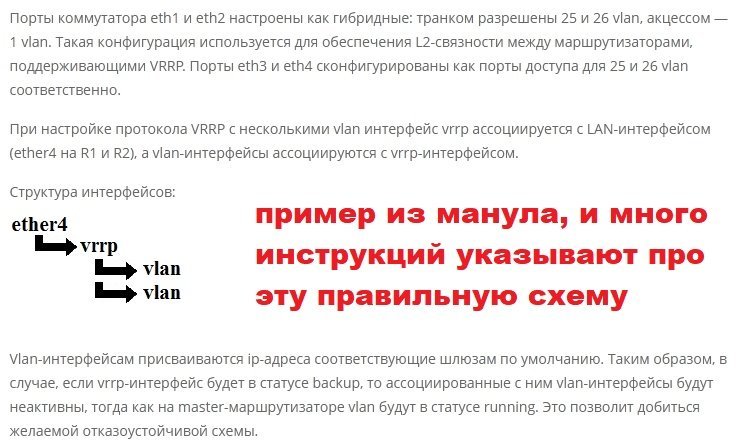

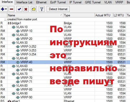

прикреплю две картинки одна моя рабочая - которая считается типа неправильной, и вторая скрин из мануала в сети.

А вам надо вланы терминировать на микротиках или пропускать насквозь(использовать как свич)?
Если просто терминировать, то первая картина верная, bridge и вовсе не нужен.
Просто вешаем VRRP на интерфейс, а вланы уже вешаем на VRRP
Должно все работать без проблем.
У меня к примеру на одном  из объектов 2 порта собраны в bonding, далее на bonding навешано VRRP, а vlan-ы висят на VRRP
