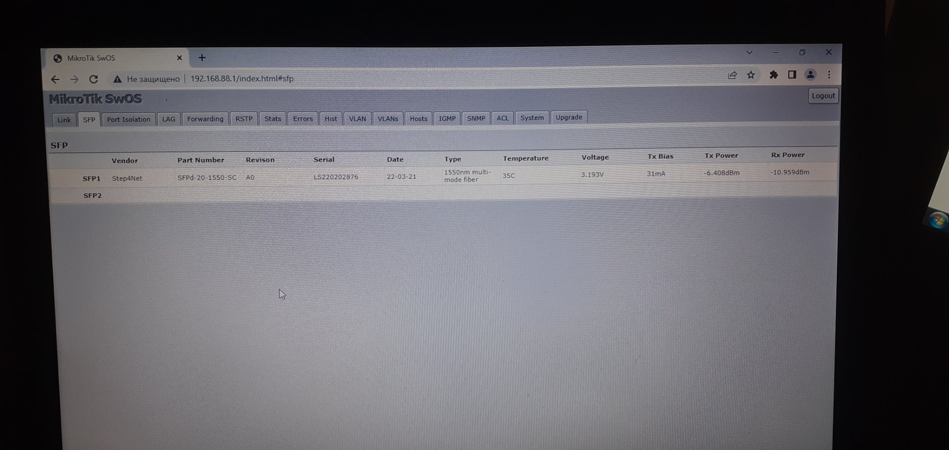

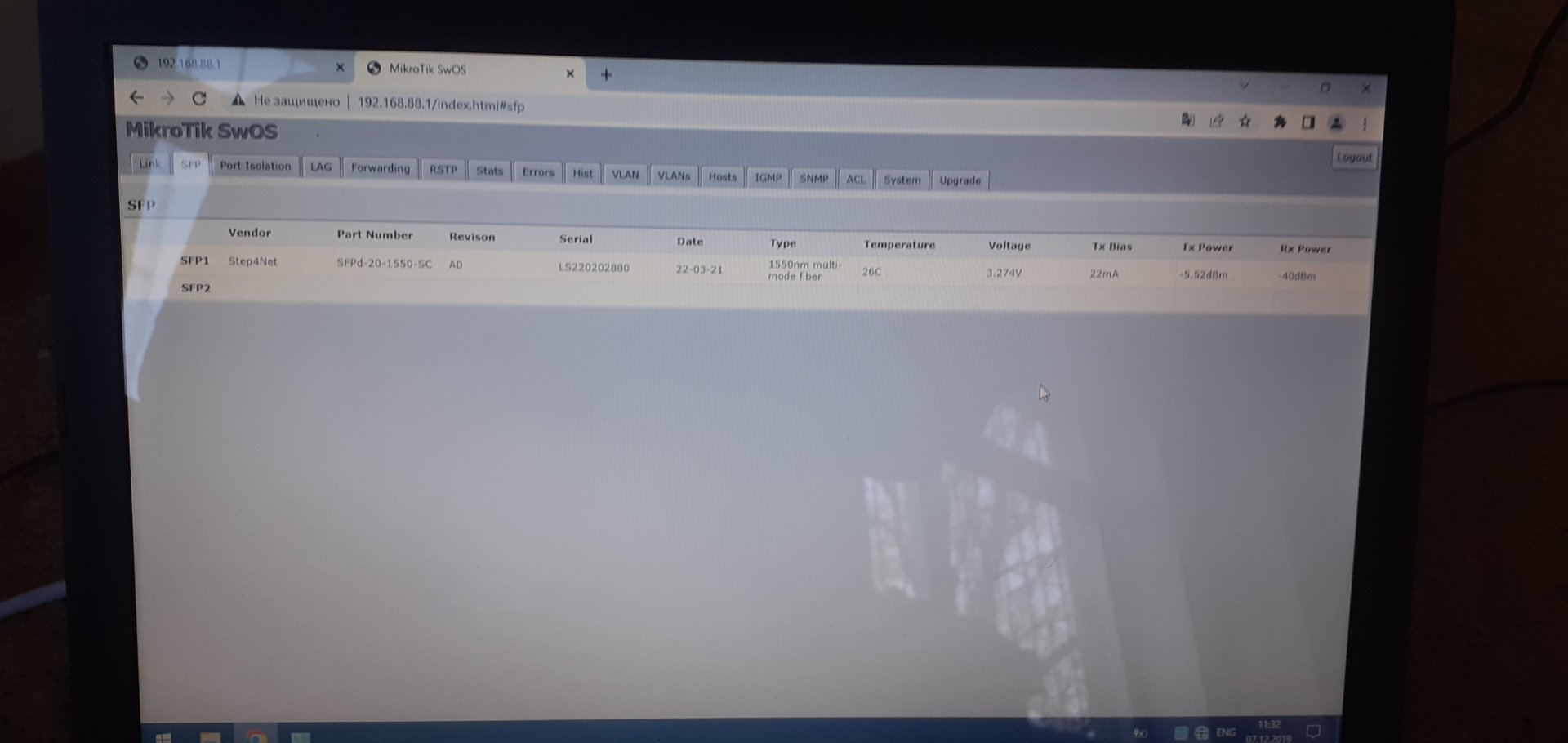

Torf Posted March 5, 2023 Posted March 5, 2023 Всем добрый день. Помогите пожалуйста! Хочу соединить 2 таких свитча по sfp. Модули соответственно 1310 и 1550. Поместил sfp на каждом в отдельный vlan. На свитчах стаитические ip. 192.168.88.1, 192.168.89.1 Модули по 20 км. speed4net Свитчи модули видят - в разделе sfp показывает сигнал температуру и т.д. Но не поднимается Link на порту и индикации нет. Подскажите что не так делаю? За ранее спасибо! Вставить ник Quote

sol Posted March 5, 2023 Posted March 5, 2023 2 часа назад, Torf сказал: Свитчи модули видят - в разделе sfp показывает сигнал температуру и т.д. Ну и что там в разделе "сигнал" видно? Вставить ник Quote

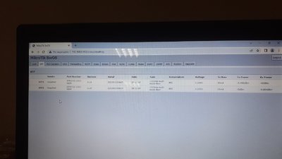

Torf Posted March 5, 2023 Author Posted March 5, 2023 (edited) Я писал выше какие модули, вот спецификация модулей sfp Step4net 1310 20 км. 1,25 gbps (SFPd-20-1310-lc) sfp Step4net 1550 20 км. 1,25 gbps (SFPd-20-1550-lc) Этот микрот их видит, но линка нет Edited March 5, 2023 by Torf Вставить ник Quote

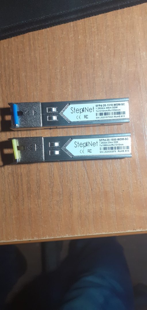

jffulcrum Posted March 5, 2023 Posted March 5, 2023 Вы с одной стороны поставили модуль на 1310, а с другой он приходит в 1550? Я просто вижу, что у вас с одной стороны модули Step4Net SFPd-03-1310-WDM, они предназначены для работы в паре с модулями SFPd-03-1550-WDM. В других свитчах же стоят модули SFPd-20-1550-SC, это не SFPd-03-1550-WDM, и может быть они не WDM вообще. Достаньте модули и сделайте фото. Вставить ник Quote
sol Posted March 5, 2023 Posted March 5, 2023 34 минуты назад, jffulcrum сказал: Достаньте модули и сделайте фото. Уточню: Фото модулей. Более того, -40dB на некоторых фото на приёме как бы намекает. на то, что что-то идёт не так. Вставить ник Quote
Torf Posted March 5, 2023 Author Posted March 5, 2023 Фото самих модулей завтра выложу. А фото сделаны обрыв искали оптики и это помогло - обрыва нет. Но линк не поднялся. Вставить ник Quote

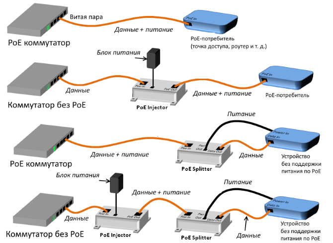

Torf Posted March 12, 2023 Author Posted March 12, 2023 (edited) Спасибо! Уже все в порядке! Правильно выше сказано! Ручками ставим 1Gb и все ок! Вопрос следующий - как включить poe на порты - нужен отдельный блок питания? Подскажите какой? Edited March 12, 2023 by Torf Вставить ник Quote
mafijs Posted March 12, 2023 Posted March 12, 2023 Quote Вопрос следующий - как включить poe на порты Нужен CRS328-24P-4S+RM Вставить ник Quote
Torf Posted March 12, 2023 Author Posted March 12, 2023 А на этот никак? CRS328-24P-4S+RM - главный К нему подключены по sfp 2 шт. css-326-24g-2srm Там же указано в спецификации css-326-24g-2srm - 1 порт passive poe! Вставить ник Quote
mafijs Posted March 12, 2023 Posted March 12, 2023 (edited) Passive PoE IN , чтобы подать питание самому CSS-326, а не питание подать другому устройству. Не понятно, зачем Вам PoE там? Edited March 12, 2023 by mafijs Вставить ник Quote
Torf Posted March 12, 2023 Author Posted March 12, 2023 Да питание CSS 326 - там точки доступа ubiquiti. Вставить ник Quote
mafijs Posted March 12, 2023 Posted March 12, 2023 Всё ровно не понял - запитать точку доступа ubiquiti от CSS 326 ? Вставить ник Quote
Torf Posted March 12, 2023 Author Posted March 12, 2023 Не одну точку доступа а несколько. Powering Details Number of DC inputs2 (PoE-IN, DC jack) DC jack input Voltage10-30 V Max power consumption19 W Cooling typePassive PoE inPassive PoE PoE in input Voltage10-30 V Вставить ник Quote
jffulcrum Posted March 12, 2023 Posted March 12, 2023 CRS328-24P-4S+RM имеет POE-Out, CSS326-24G-2S+RM - нет. Вставить ник Quote
mafijs Posted March 12, 2023 Posted March 12, 2023 Quote PoE inPassive PoE PoE in input Voltage10-30 V Вы понимете разницу между PoE IN и PoE OUT ? Вставить ник Quote
