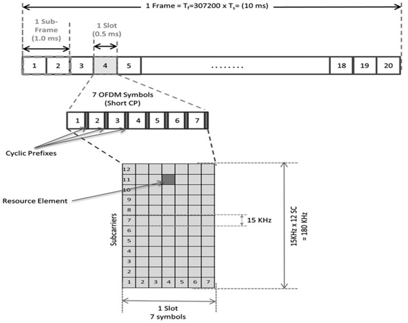

Можно сказать что LTE это делает как-то по другому=) Там есть и временное и частотное разделение. Просто когда идет разговор про работу на улице и обслуживания большого количества абонентов, то что толку от возможности принимать/раздавать на частотах, которые чище? Будут все частоты с помехой, тогда как будет работать?
Вот посмотрите на картинку, клиентам до начала передачи выдается соответствующее разрешение, в котором указывается номер фрейма и доступные его ячейки. Разрешение на передачу может предоставляться в следующем такте, или во втором и последующих. То есть база сама решает кому и когда передавать. Самое интересное в том, что сначала дается разрешение на передачу самым плохим клиентам, и только под конец самым хорошим, что бы плохие не потеряли синхронизацию из-за помех и не пропустили свои разрешения на передачу. А вот в обратном канале (аплинк) все наоборот - сначала передают хорошие клиенты, а под конец самые плохие.
И посмотрите что будет в условиях помех - хорошие клиенты на прием поймают помеху, пропустят данные на прием и не отправят подтверждения. После чего получат переповторы и так же могут их потерять, от чего они перейдут в разряд плохих клиентов и скорости до них будут снижены. В аплинке будет та же ситуация - посылки от хороших клиентов база не примет, а от плохих услышит. Соответственно хорошие клиенты перейдут в разряд плохих и все клиенты начнут работать на медленных скоростях.
Вот что сейчас происходит в обычном вайфае режиме N - есть помехи,  потери - идут потери посылок, снижаются канальные скорости, и худо-бедно данные передаются. CCQ в таком случае низкий, но если убавить канальные скорости до уровня, когда помеха не будет влиять на работу - CCQ станет высоким. А все OFDMA точно так же будет работать только заранее закладывая более низкую битовую ошибку, тем самым занижая канальные скорости для надежной передачи.
А раз это OFDMA значит там точно так же будет CINR, и устанавливая более сильную антенну поймаем больше помех, тем самым снизим CINR. Если будем увеличивать мощность на передачу БС - так же увеличим искажения и ухудшим CINR. Сотовые операторы не дураки же, придумали частотное разделение FDD не спроста. Учитывая то, что сам радиомодуль 802.11АХ будет дешевый, то и революции в радио на улице не произойдет.
