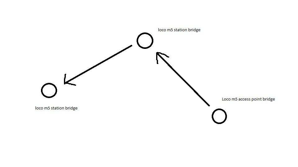

Доброго времени суток форумчане!
Возник вопрос, ответ на который не гуглится.
Стоят три головы
Первая в режиме access point подключена к свитчу с интернетом
Вторая station принимает сигнал и раздает интернет дальше.
Понадобилось добавить третью, но она имеет прямую видимость только со второй.
Так вот и вопрос, как со второй точки раздать радио на третью голову.
Надеюсь понятно рассказал, заранее спасибо!

Сделать промежуточную в виде AP
В центре целесообразно поставить 2 устройства, первое будет клиентом принимать данные от первой точки доступа, второе устройство на адресе - точка доступа для дальнего устройства. Так, в теории, можно получить максимальную пропускную способность, правда нужен разнос по частотам, что бы устройства в центре друг другу не создавали помехи.
Вариант с центральной точкой доступа и двумя клиентами плох тем, что скорость пропуска трафика через канал упадет не в 2 раза, а в 4 и более раз.
