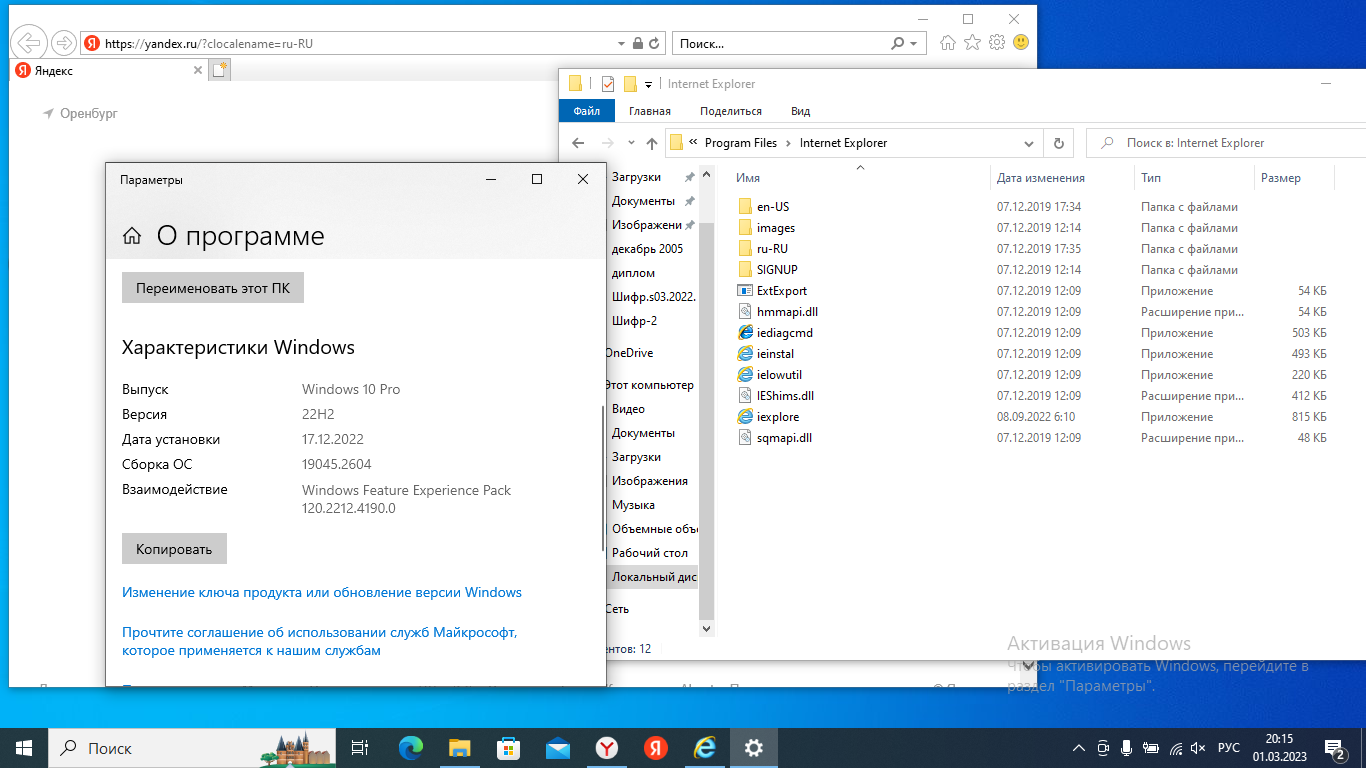

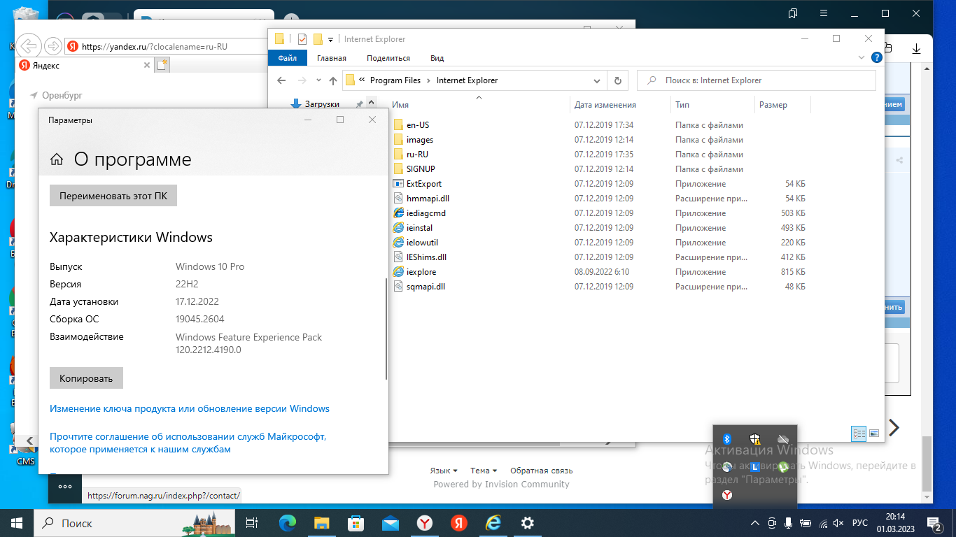

Майкрософт вырезал IE из винды.
из какой винды?
у меня несколько десяток, везде есть и работает, просто его руками надо доставать из програм файлс
не кидайтесь тапками, вставил лишние картинки, а удалить не получается

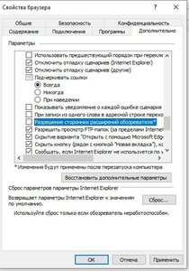

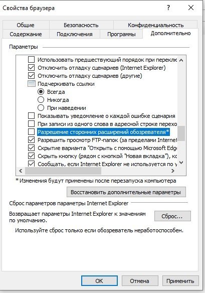

Пришлось переехать на win11 и естественно отвалились все старые камеры по вебу. Инфы почти нет как починить. Воткнул виртуалку с win7, но это костыль тот еще. Долго шерстил интернет, и вообще по крупицам собрал.
1. Делаем маленький скриптец обзываем например ie.vbs.
Set objIE = CreateObject("InternetExplorer.Application")
objIE.Navigate "192.168.17.39"
objIE.Visible = 1
Вторая строка сайтец или ip куда сходить надо.
2. Запускаем и идем в снастройки браузера. Там правим, что бы можно было выполнять activeX приложения, и что их грузить можно и вуаля - все работает.
Надеюсь кому-то помог 🙂
Да, подтверждаю, способ рабочий. Спасибо
