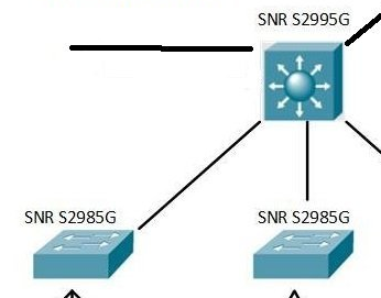

Vladimir Efimtsev Posted February 27, 2023 Posted February 27, 2023 @aleknur, вижу, что в соседней теме уже задавали этот вопрос, но давайте тогда еще раз обсудим это. Какого-то подробного описания настройки про то, что вы спрашиваете нет, т.к. это базовые вещи, поэтому нигде об этом не написано. Может быть вам будет полезен confiuration guide для данной серии коммутаторов: https://data.nag.ru/SNR Switches/Configuration Guide/SNR-S2995G/ И также можете посмотреть статью из нашей базы знаний: https://nag.wiki/x/GR1-AQ Вот кусок схемы, которую вы скидывали. Два L2-коммутатора SNR-S2985G и L3-коммутатор SNR-S2995G. Допустим у вас на первом коммутаторе доступа, где находятся пользователи, есть vlan 10, а на втором коммутаторе, где находятся камеры, есть vlan 20. Чтобы настроить inter-vlan routing, необходимо выдать vlan 10 на первом коммутаторе в магистральный порт, на втором коммутаторе vlan 20 в магистральный порт, и разрешить эти же vlan на SNR-S2995G. Далее создать SVI 10 на первом коммутаторе, назначить ip-адрес и адрес шлюза, который будет на этой же SVI на SNR-S2995G: int vl10 ip address 192.168.1.2 255.255.255.0 (для примера) ! ip default-gateway 192.168.1.3 То же самое на втором коммутаторе: int vl20 ip address 192.168.2.2 255.255.255.0 ! ip default-gateway 192.168.2.3 и на самом SNR-S2995G: int vl10 ip address 192.168.1.3 255.255.255.0 ! int vl20 ip address 192.168.2.3 255.255.255.0 И этого, в принципе, будет достаточно для inter-vlan routing, т.к. эти сети directly connected на SNR-S2995G. Вставить ник Quote

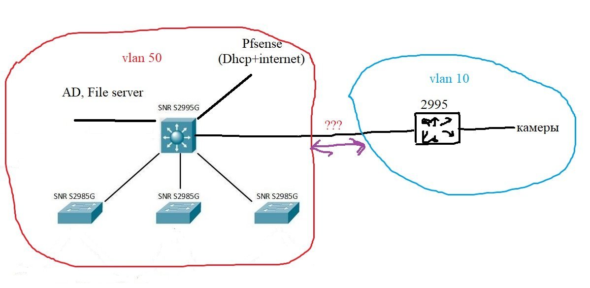

aleknur Posted February 27, 2023 Author Posted February 27, 2023 Общая схема таткая Вставить ник Quote
andpuxa Posted February 27, 2023 Posted February 27, 2023 (edited) Шлюзом будет интерфейс 2995, а далее как роутинг настроишь Edited February 28, 2023 by andpuxa Вставить ник Quote
