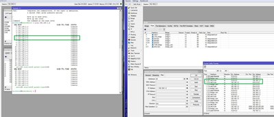

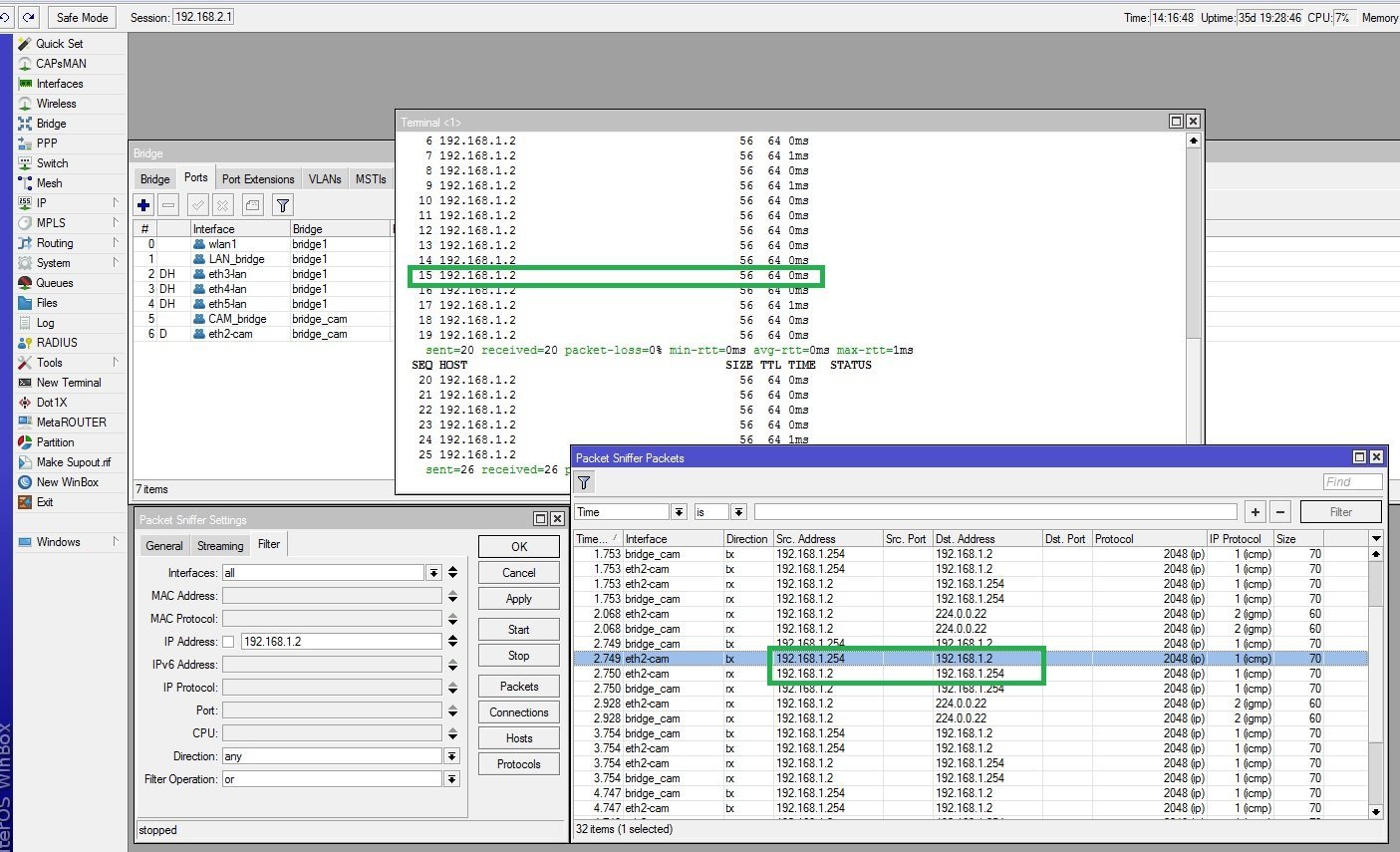

Проблема следующая: при локальном пинге на камеру (например 192.168.1.2) от нее приходит корректный ответ, пинг есть. Скрин ниже. Ответ камера присылает на адреc, с которого производился запрос.

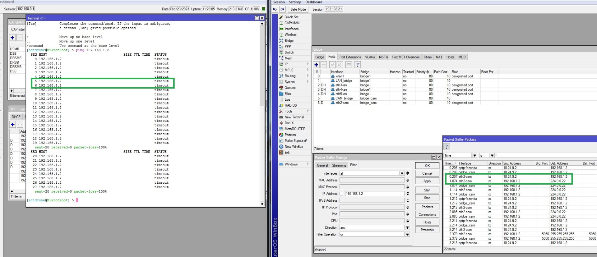

При попытке зайти на камеру или пропинговать ее с LAN или с удаленного подключения - камера отвечает на адрес 224.0.0.22, соответственно коннекта к камере и пинга нет.
Также есть несколько камер со статическим IP, в которых прописан шлюз 192.168.1.254, к ним доступ имеется. Стоит изменить шлюз например на 253 - доступ пропадает, ответ от нее не приходит вообще. Пинг с микротика есть.

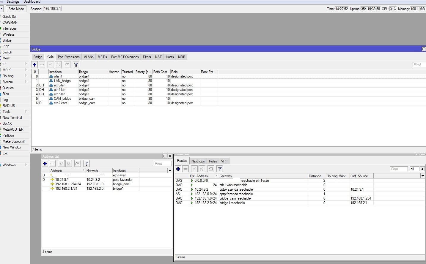

Маршруты между LAN и Cam проставлены микротом автоматически, скрин ниже.

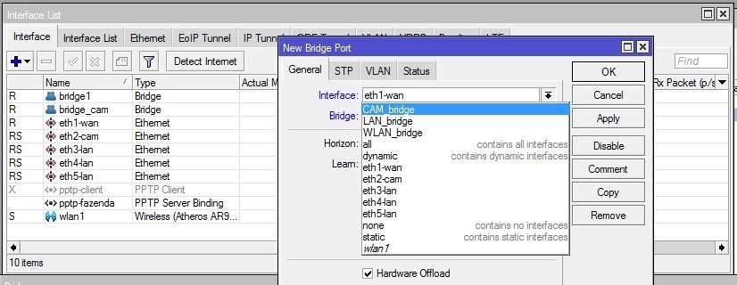

попробовал - не получается добавить интерфейс pptp в бридж, его нет в списке. Что я делаю не так?
Edited by acidzone
В 24.02.2023 в 19:41, jffulcrum сказал:
Мост указывается в PPP - Profile, там же и IP со стороны сервера (со стороны клиента - рядом, в Secrets)
Я не проверял но бриджевать броадкастный интерфейс с точка-точка?
если не затруднит то поясните подробнее эту сетевую магию пожалуйста. (Вопрос без сарказма, я думал нужен tap )
Sirmax, здравствуйте.
Эти шаманы костыльно proxy-arp используют на VPN PPP сервере, чтобы через PPP /32 попасть в широковещательный Ethernet, что достаточно для "конечного" клиента PPP.
См. - https://interface31.ru/tech_it/2020/03/nastraivaem-proxy-arp-dlya-vpn-podklyucheniy-na-routerah-mikrotik.html
А поскольку "конечный" клиент маршрутизатор, то с NAT извращаются, чтобы сеть за этим маршрутизатором выплюнула пакеты в сторону VPN PPP сервера. ;)
