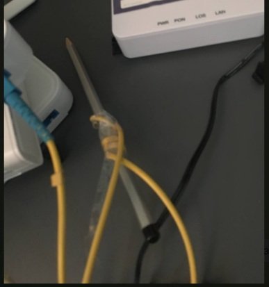

sveja4ok Posted February 22, 2023 Posted February 22, 2023 (edited) Собственно обзавелись нехт-ген вундервафлями gp3600-16b gp3600-08, будем заменять старую езернет сеть (работающий зоопарк начиная от linksys sps224g4, проходя через все возможнные Dlink серий 3ххх, и заканчивая Catalyst 4006) на более практичный GPON. Так вот, третий день пытаюсь добится результата что бы на железке порт зеленым загорелся и в логах хоть какие то сообщения появились о новых не зареганых устройствах. Естественно все на стенде GP3600 + OLT-GSFP-C++ (Gpon olt C++) + SC-SC (UPC) патчкордик + GP1704-2F-E (HGU или как оно там именуется) Если все соединить в кучу, и залить любой типичный конфиг (я попробовал наверное все), и этот https://local.com.ua/forum/topic/115995-bdcom-olt-gp3600-08b-and-hgu-gp1704-4f-e-dhcp-problem/, https://shop.nag.ru/article/configuration-gpon-olt-i-ont---sample-base-configuration-olt-i-ont-for-equipment-bdcom и кучу других, то в логах происходит ровным счетом ничего. Если зайти в статистику по портам на ОНУ, то там пусто, на ОЛТ тоже, порт никогда не подымался. Взял на тест еще 3 железки HG8310M, ZTE f601 и XP8100 - глухо. Единственная связь, если вынуть патчкорд либо потушить порт GPON то на некоторых перестает минать зеленая, и загорается лампочка LOS. Собственно вопрос. Какое условие появления в логах хоть какой то упоминания что появилось новое устройство? P.S. с коробки на дефолтных настройках тоже ничего не происходит, в устройствах на порту пон пусто. логи ... Feb 22 15:50:56 SFP DDM Warning Released for Suppy Voltage low on gpon0/1 Feb 22 15:50:56 SFP DDM Warning Released for Bias Current low on gpon0/1 Feb 22 15:50:56 SFP DDM Alarm Released for Suppy Voltage low on gpon0/1 Feb 22 15:50:56 SFP DDM Alarm Released for Bias Current low on gpon0/1 Feb 22 15:51:31 SFP DDM Warning Released for Tx Power low on gpon0/1 Feb 22 15:51:31 SFP DDM Alarm Released for Tx Power low on gpon0/1 ... Edited February 22, 2023 by sveja4ok Вставить ник Quote
nixx Posted February 22, 2023 Posted February 22, 2023 у вас проектировщик есть, который понимает, как работает пон? если есть - спросите у него, в чем дело, а если нет, то у вас очень много открытий впереди ) на пальцах: идем в гугл, вбиваем "OLT-GSFP-C++" читаем: Sensitivity dBm -31 Overload dBm -12 потом меряем уровень, который получаем с GP1704-2F-E, сопоставляем с нагугленным, удивляемся ) Вставить ник Quote
Sacrament Posted February 23, 2023 Posted February 23, 2023 Если вы не поняли предыдущего оратора то поставьте перед ОНУ хотя бы 1-2 сплиттера, чтобы уменьшить сигнал который долбит в глаз онушке Вставить ник Quote
sveja4ok Posted February 23, 2023 Author Posted February 23, 2023 Не не, все прекрасно понял, но пока сплитера нету попробую волокно намотать на что то тонкое Вставить ник Quote
sveja4ok Posted February 23, 2023 Author Posted February 23, 2023 nixx, спасибо тебе добрый человек! Решение в закрепленном фото) Вставить ник Quote
nicodemus Posted February 25, 2023 Posted February 25, 2023 Лучше бы просто не до конца вставляли патчкорд в модуль. Так проверяли когда нужно было быстро сделать. Вставить ник Quote
