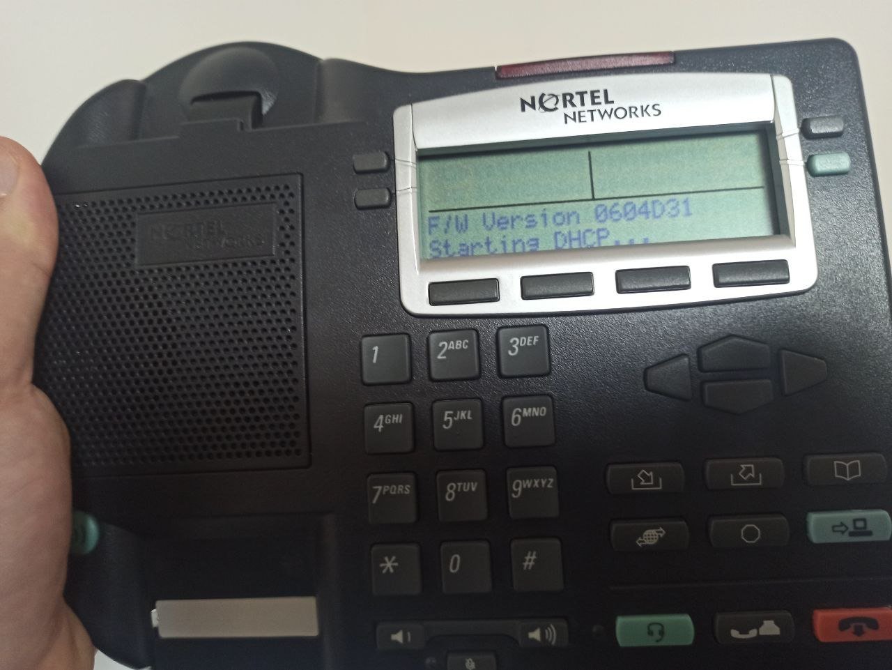

Всем доброго времени суток. Имеется в наличие вот такой аппарат (nortel networks NTDU91 (IP PHONE 2002)), при подключении телефона через блок питания или через ппое, на экране устройства появляется время, после идет обратный отсчет, далее надпись starting DHCP. С надписью starting DHCP он может провисеть хоть целые сутки. В чем может быть дело? С телефонами NEC такой проблемы не было

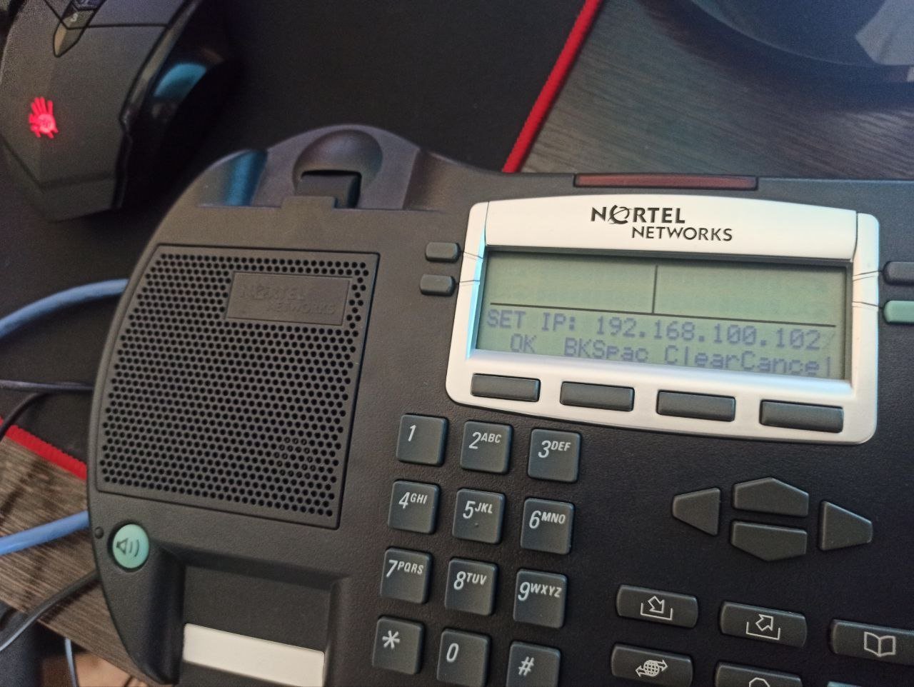

Решение: чтобы попасть в настройки устройства нужно при запуске в тот момент когда появляется логотип успеть прожать по очереди все 4 клавиши под экраном.
