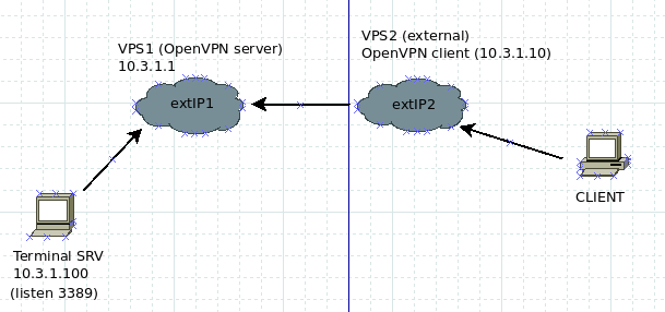

Попросили меня товарищи реализовать схему проброса RDP из офиса через два VPS, один из которых выполняет роль OpenVPN сервера (к нему с одной стороны подключаются терминальные серверы из офисов, с другой - "внешний" VPS, на котором входящие соденения фильтруются по белому списку и NATятся внутри туннеля в офис).

Терминальный сервер и внешний vps2 подключаются через OpenVPN к связующему их vps1 (10.3.1.1) и получают соответственно адреса 10.3.1.100 и 10.3.1.10 (постоянные, прописаны в ccd).
На vps2 стучится клиент по порту 54181, его IP адрес проверяется по белому списку и перекидывается через tun0 на терминальный сервер.

Wireguard в самом начале, в офисе, где стоит терминальный сервер весь трафик заворачивается в WG туннель на роутере. То есть этот терминальный сервер соединяется с OpenVPN-сервером (vps1) через wireguard.
