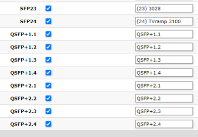

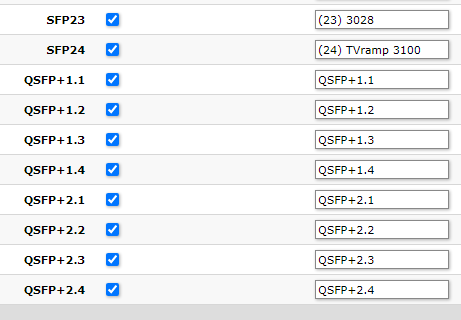

Я даже и не знал что бывают 40 которые не делятся
чтож век живи -век учись
