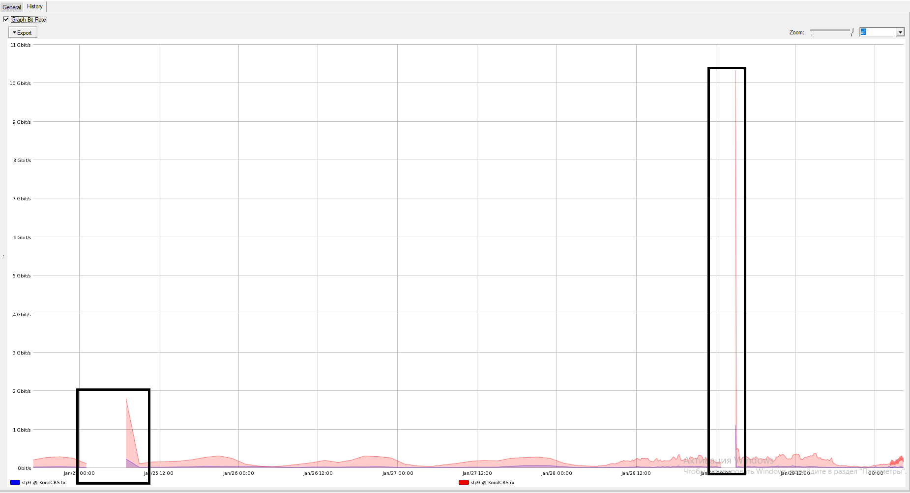

Здравствуйте.
После включения\выключения виртуальной машины, на которой крутится "The Dude", на графиках появляются пики, которые сами по себе не особо беспокоят, но они задают общий масштаб граффику, после этих пиков на 10G, реальные данные сливаются в линию и не так наглядно выходит. Как с этим можно бороться, кроме как обеспечить непрерывную работу виртуалки?

Уточню - на виртуалке вертится CHR, на CHR - Dude, Dude клиент на компе, на котором та самая VM.
Сам Dude на CHR, потому что версия для PC не актуальна, возможно я с этим ошибаюсь и вы исправите.

Если dude использует rrd или аналогичную базу данных, то это совершенно нормально поведение. График рисуется на основании счетчиков на каком-то интерфейсе. В случае выключения системы мониторинга счетчики же не замирают, поэтому при включении система рисует резкий всплеск, т.к. значения за пропущенный период увеличились, причем рисует правильно, т.к. она считает, что изменение счетчиков произошло за первый период опроса после включения.

Спасибо, я предполагал, что это а-ля буфер выгружается. Есть идеи, как с этим справиться?

А версия CHR и Dude какая? Были в прошлом году в изменениях фиксы на похожее.
CHR-6.48.6, Dude на нем пакетом стоит, не знаю версию, и клиент и сервер скачены с оф сайта недавно

посмотрите на cacti. как простая рисовалка графиков - это идеал, по-моему )
для описанной проблемы в ней есть плагин spikekill, который можно натравливать хоть разово, хоть регулярно на конкретные графики - будет либо выкусывать, либо усреднять пики (как настроите).
ну а лучше, всё же, не выключать мониторилку, конечно же.
