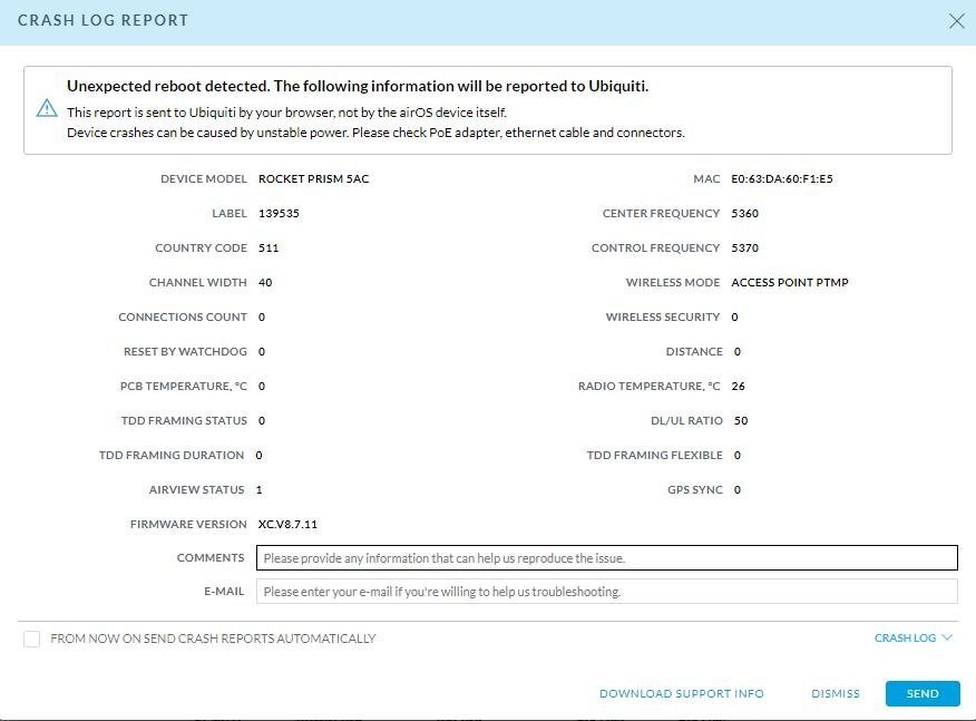

Opium38 Posted January 24, 2023 Posted January 24, 2023 Помогите, кто сталкивался и решил подобную проблему: Имеем несколько антенн одинаковых (прошивка тоже). Каждый год в морозы ниже -35 имеем хаотичный по времени и локации ребут антенна. Может каждые 5 мин, может сутки работать. Меняли блоки, магистрали. Не помогает ничего (было что после замены магистрали работало несколько часов и снова падения). При том, что стоят на AirPrism по 3 шт, и одна может перезагружаться, на других локациях нет (замены местами магистралей с блоками местами, не решает проблему, в отваливается та, что и раньше). Остается только сама голова, но это не решение вопроса, а мера устранения. Хочется понять проблему и исключить ее в будущем. Если нужны какие то данные - докину. Сегодня морозы спали до -28, и все сразу работает отлично ROCKET PRISM 5AC | XC.V8.7.11 XC-e063dad0f23d.sup XW-24A43C9A1F0B.sup Вставить ник Quote
[anp/hsw] Posted January 24, 2023 Posted January 24, 2023 Температуру у вас показывает +26 на плате, значит ничего не замерзло. Проверять кабели и питание, смотреть логи. Вставить ник Quote
Opium38 Posted January 24, 2023 Author Posted January 24, 2023 В том и дело, что меняли магистраль местами, с той что перезагружается на другую, и все равно та перезагружается что и была. Блоки местами меняли так же. В логах смотреть на физику или изза радиоинтерфейса может? На некоторых антеннах PCB Temp бывает -2 -4 Вставить ник Quote
