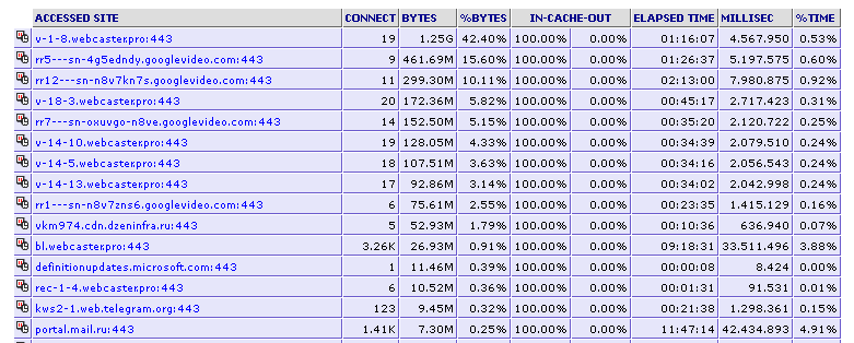

Добрый день, подскажите программное средство под линукс, с веб интерфейсом для контроля посещения пользователями сайтов. От программы требуется создание отчетов вида (ip/domain name - имя сайта - сколько времени провел за заданный интервал). Разворачивать для этого прозрачный прокси слишком много мороки, особенно с мобильными устройствами. Есть ли способ проще?
удачи из флоу вынуть имена сайтов 😉
Ставим сквид, настраиваем всем ходить через прокси, прямой доступ запрещаем и парсилку логов... но только "сколько времени провёл" есть сложности, если просмотр ролика действие постоянно генерящее трафик (причём часто с хостами не похожими на оизначальное имя сайта, т.к. СДН), то, к примеру, открыл voina_i_mir.fb2 и... сколько он там потом это читал - бог весть... а учитывая что https, то без MITM даже в сквиде будет только имя хоста, куда соединялись и время соединения + объём.
Да, пригласить специалиста или купить коробочный продукт от интригатора.
Спасибо, с netflow решение довольно интересное, но пока похоже не совсем годное. Походу придется с кальмаром что-то решать, хоть и не хочется. Интеграторов сразу в жопу, этих идиотов еще не хватало.
