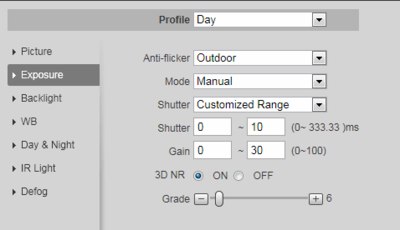

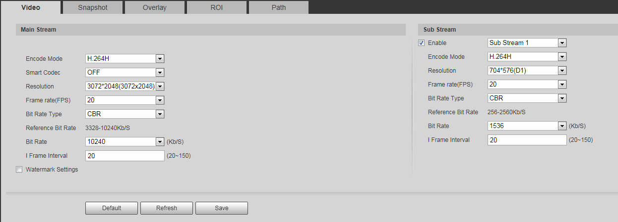

Saab95 Posted January 23, 2023 Posted January 23, 2023 Цитата В одной из предыдущих тем камеры такого плана не справились - там была проблема переключения день/ночь. Если считаете что не так - пример в студию. Там изначально выбрали не правильную камеру. Если вы считаете, что хорошая, дорогая камера с огромной матрицей вам поможет. Советую взять дешевую мыльницу и дорогой полнокадровый аппарат (зеркалку и т.п.) Выйти ночью на улицу и поснимать движущиеся автомобили. Все вопросы по дорогим камерам отпадут сами собой. Вот во вложении картинка камеры с алиэкспресс, ее цена с доставкой из РФ (привезут за несколько дней), а дальше настройки этой камеры что бы она хорошо снимала автомобильные номера. Ночью потребуется подсветка. Если посмотрите на камеры фиксации нарушений - у них у всех установлена дополнительная подсветка и очень мощная - по 50-100 и более ватт, при чем фокусированная. Цитата Ищите камеры с технологией ANPR Не нужны такие камеры. Это, по сути, аппаратно-программный комплекс для распознавания номеров. Стоит дороже российских аналогов. Есть несколько российских программ для распознавания номеров, не считая всяких интегрированных систем в ПО для видео наблюдения (отдельный софт для ПК). Который работает с любой камерой, лишь бы она картинку номера передавала. Вы же не будете покупать IP камеру, стоимостью 100 тыс.р. для этой цели=) А потом софт распознавания номеров на одну камеру за 50-60 тыс.р. Еще потребуется сервер для записи, эдак под 100+ тыс. и лицензия на ПО для записи камер (порядка 2000р+ за каждую камеру). Вставить ник Quote
KonBez Posted January 24, 2023 Posted January 24, 2023 @Saab95 Цитата Вот во вложении картинка камеры с алиэкспресс, ее цена с доставкой из РФ (привезут за несколько дней), а дальше настройки этой камеры что бы она хорошо снимала автомобильные номера. Ночью потребуется подсветка. Только не говорите, что видимая). Какие у Вас настройки в разделе Day&Night? Где настройки для ночи? Пока что из этого всего согласен с затвором и большой пропускной способностью. Ест примеры реальных кадров? Вставить ник Quote
Saab95 Posted January 24, 2023 Posted January 24, 2023 Там одни настройки указываются не важно что там день или ночь поставить. Они круглосуточно применены. И как раз подсветка хороша видимая, рядом с местом съемки автомобильных номеров. Если расстояние от камеры до места съемки метров 15-20, то потребуется хорошая подсветка. Как вариант опять же китайские круглые фонарики с 4-мя светодиодами по 600+р. за штуку, только в них линзы стоят на 60 градусов, нужно заказывать 15 или 10 и устанавливать штуки 4 таких подсветки, раздвигая точки от подсветки на 4 угла квадрата съемки, т.к. пучки у них будут круглые. Что бы уйти от таких дефектов линзы надо заматировать. То есть потереть их мелкой шкуркой. Так же нужно понимать отличие дорогих камер от дешевых в качестве съемки номеров - у дешевых сжатие потоковое, то есть выдернуть один кадр из потока нельзя, вернее можно, но это будет самый первый опорный кадр, остальные могут быть с дефектами сжатия. У дорогих идет сжатие mjpeg, то есть каждый кадр идет своей картинкой, фотографией, и нет никаких искажений от сжатия. Но поток требуется еще более скоростной, поэтому процессор в камере дорогой стоит. Вставить ник Quote
