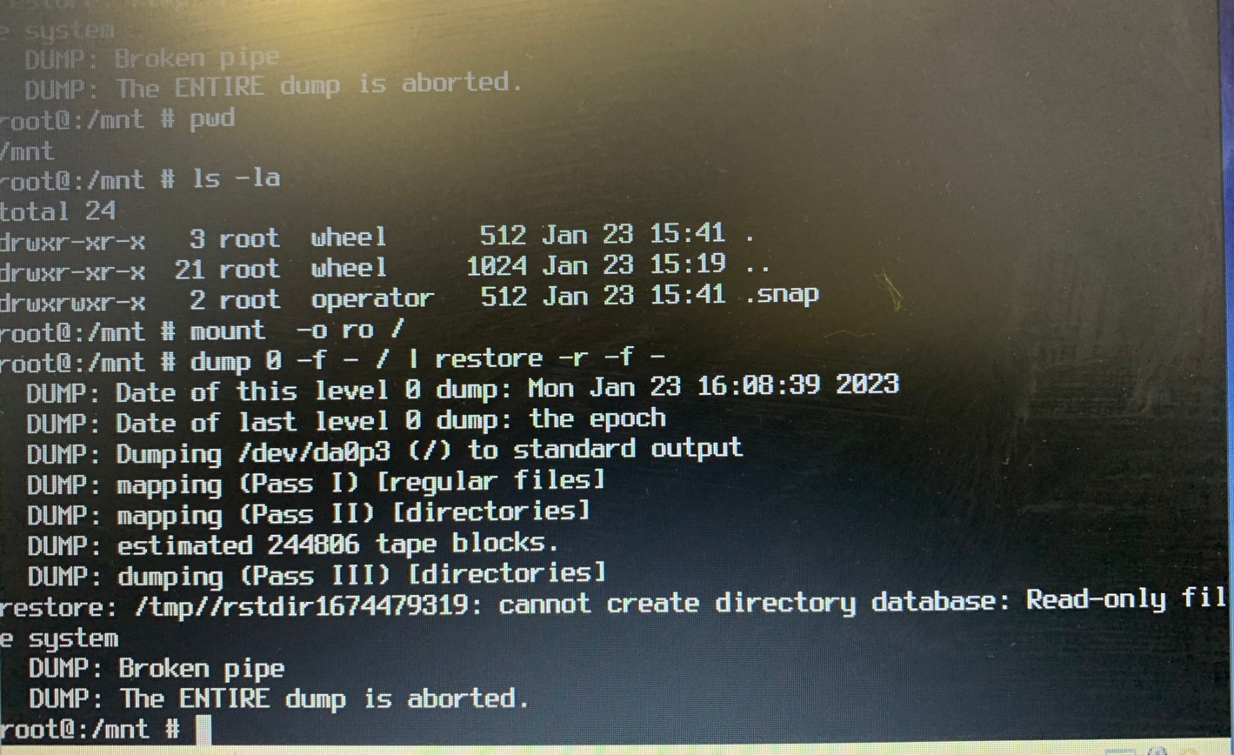

mrrc Posted January 23, 2023 Author Posted January 23, 2023 (edited) @st_re валимся на отсутствии прав при dump\restore: В 20.01.2023 в 23:50, st_re сказал: dump 0 -f - / | restore -r -f - Edited January 23, 2023 by mrrc Вставить ник Quote
st_re Posted January 23, 2023 Posted January 23, 2023 /sbin/mdmfs -s 2048000 auto /tmp (это cltkftn 1Г темп в памяти, если памяти мало, напишите поменьше) Вставить ник Quote
