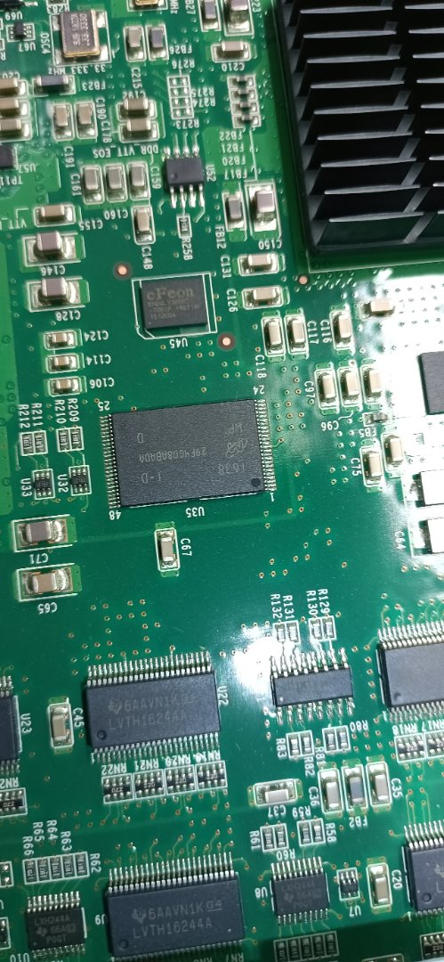

netsergo Posted January 19, 2023 Posted January 19, 2023 Коллеги, выручайте. Слетела флэш с рабочим ПО, сейчас поставил новую, но не могу достать образ. Может есть у кого то ПО которое шло вместе с этим мультиплексором? Понимаю, девайс уже почти ретро. Но ни где не могу ни найти не нагуглить. И подобный девайс не от куда взять что бы образ слить. Вставить ник Quote
Sergey2502 Posted January 24, 2023 Posted January 24, 2023 Коллега, у нас похоже та же беда с Ciena 6110 HDE случилась в эту субботу. Но у нас есть такой рабочий мукс в сети. С него можно взять образ. Но в отличие от простого нортеловского 6110, где флэш нашли за шильдиком, у этой Ciena HDE эту флэш не видим. Может просто тупим? Как после броска питания выглядит наш HDE: 1. Сервисы не работают 2. IP на LCT слетел в дефолт 192.168.1.254, Web по 192.168.1.254:20080 недоступен. 3. Telnet заходим: TEJAS> df -kh Filesystem Size Used Available Use% Mounted on /dev/mtdblock10 17.0M 3.7M 13.4M 22% /initrd /dev/mtdblock10 32.0M 7.1M 24.9M 22% / /dev/mtdblock9 160.0M 9.4M 150.6M 6% /etc /dev/mtdblock8 96.0M 47.8M 48.2M 50% /etc/bin /dev/mtdblock7 48.0M 3.7M 44.3M 8% /etc/tejas/log Нету /dev/loop0 /dev/loop1 Если Вы знаете процедуру снятия образа ПО с рабочего 6110 HDE, готовы помочь )). Будем благодарны, если поделитесь процедурой замены/восстановления флэш с помощью образа ПО. Вставить ник Quote
netsergo Posted January 25, 2023 Author Posted January 25, 2023 Вечер добрый, Сергей! У меня немного другая картинка, я подключаюсь непосредственно к процу. Но думаю снять образ будет не сложно. А какая версия установлена? Вы в Москве? У Сиены флэш на плате запаяна Вставить ник Quote
Sergey2502 Posted January 25, 2023 Posted January 25, 2023 Добрый вечер! Мультиплексоры в Бресте. Про то, что флэш на плате запаяна, догадались, потому что съемной не нашли ). Не помним, были ли в поставке CD c софтом, еще ищем. С 6110 все было просто - там флэш съемная, доставали рабочую, делали образ, заливали в новую карточку, вставляли в разъем и вуаля. У нас сейчас телнетом через LCT входим в CLI, видно что в /dev loop0 и loop1 есть, но не монтируются как в рабочем 6110 HDE: /dev/loop0 36.3M 36.3M 0 100% /etc/bin/software /dev/loop1 5.7M 5.7M 0 100% /etc/tejas/docs Версию софта не помню, завтра посмотрю в живом 6110 HDE. PS. Не подскажете, где эта флэш запаяна на плате? Вставить ник Quote
netsergo Posted January 25, 2023 Author Posted January 25, 2023 У меня вот тут. Та что с ногами это и есть диск. вторая с BGA выводами загрузчик. Вставить ник Quote
