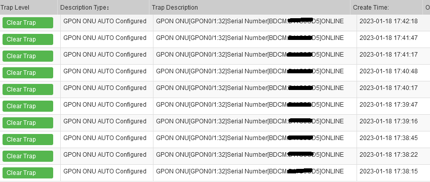

Есть достаточное количество абонентов у которых логи в НМС захламлены сообщениями GPON ONU[GPON0/1:32]Serial Number[BDCM:*******]ONLINE, на день от 100 до 1000 таких сообщений, что с такими товарищами делать? как реагировать на эти сообщения в логах, ведь по биллингу сессия не рвется у клиентов.
В данном конкретном случае
Модем SNR-ONU-GPON-1G
opIfRxPower(dBm) -23,8
opIfTxPower(dBm) 2.8
ONU Distance 1300
101 запись в NMS (GPON ONU[GPON0/1:32]Serial Number[BDCM:*******]ONLINE)
Сессий по биллингу - 2.
По Graylog 7 "кругов" сообщений:
%GPON-ONULOS: ONU BDCM:******** is activated on GPON0/1:32
%GPON-ONULOS: ONU BDCM:******** is discovered on GPON0/1:32
%GPON-ONULOS: ONU BDCM:******** is offline on GPON0/1:32
Логи из НМС.
Как реагировать на такое?)))

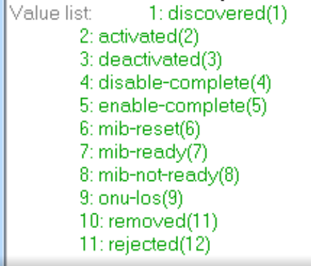

Получил ответ - данный лог говорит о том, что ОНУ постоянно меняет один из статусов:
Чтобы найти причину можно попробовать отследить какие статусы у ОНУ в момент проблемы командой show gpon interface ... onu basic-info
Отключение конкретно этих сообщений не предусмотрено.
