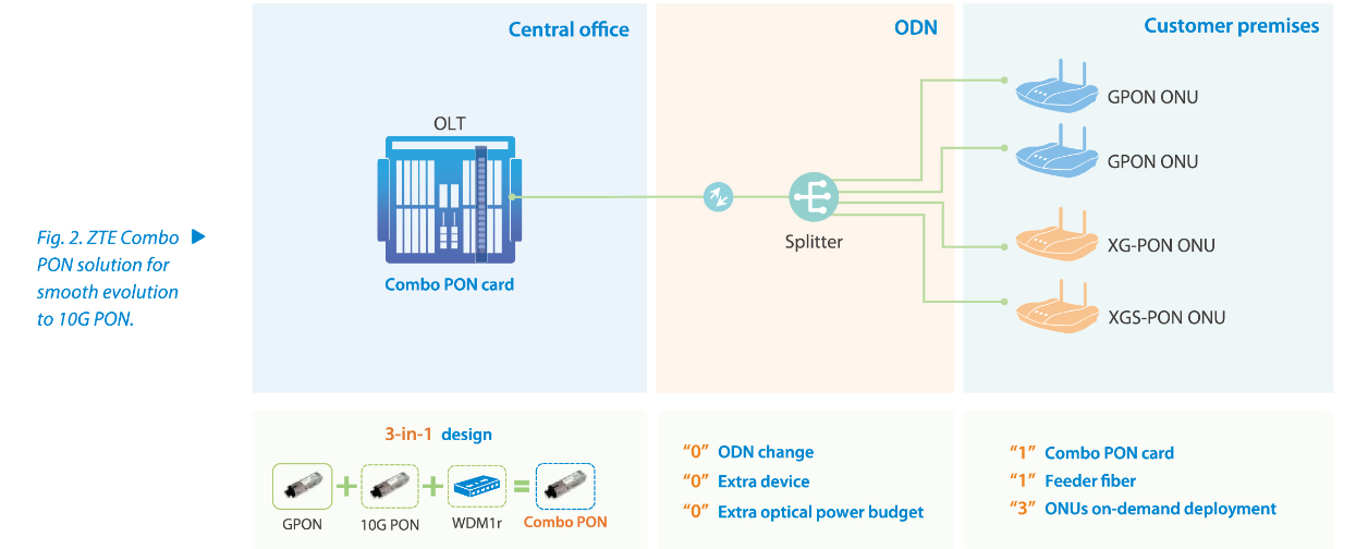

По поводу GPON/XGS-PON - они работают на разных частотах и можно намутить схему при которой в одном волокне одновременно будет жить и GPON и XGS-PON - поправьте меня если я не прав
Можно, но затухание выше на делитель 1/2 сразу.
