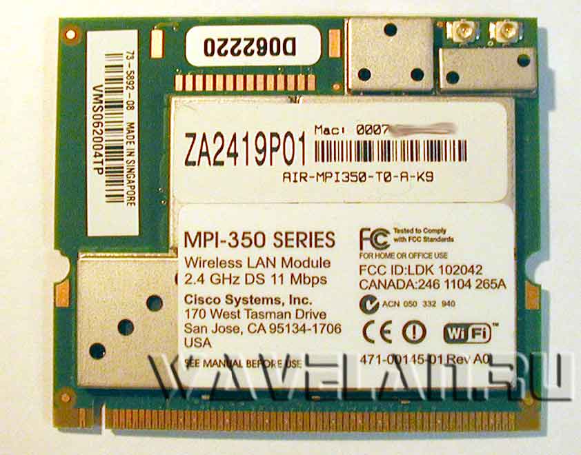

А точно там должна быть карточка? И какая, PCIMCIA? И где её можно достать и сколько она стоит?
Да! Как поменять Carrier Set , и поможет ли, если мощность ограничивается самой карточкой?
cisco обычно использует miniPCI - я эту не открывал, но в 1100 серии точно стоит minipci

Просто у Cisco всегда модели для Eвропы шли с 50мВт, и с антенной, которая в комплекте, получалось 100мВт.
ограничение задается наверняка программно, но в карте.
пробовал я ковырять эти карты, но без особого успеха , да и времени не было.
Кстати есть сами эти карточки (mini PCI как раз A-K9-R ), могу отдать недорого , китайцы досыпали в нагрузку к другим железкам :)
Да похоже на то, что программно!! Вопрос конечно интересен, и почем карточка?
