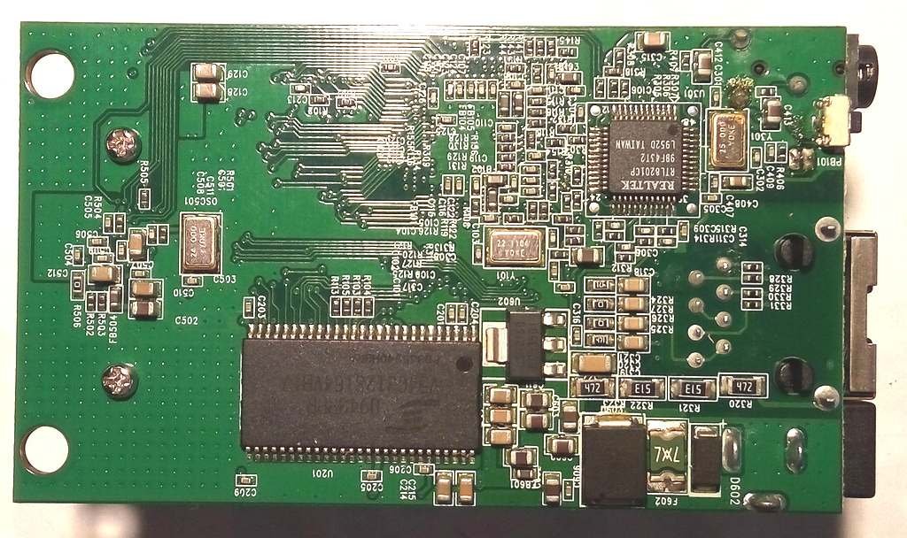

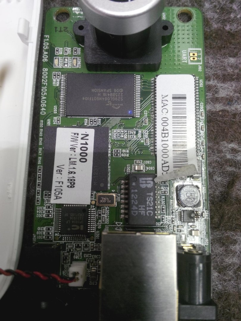

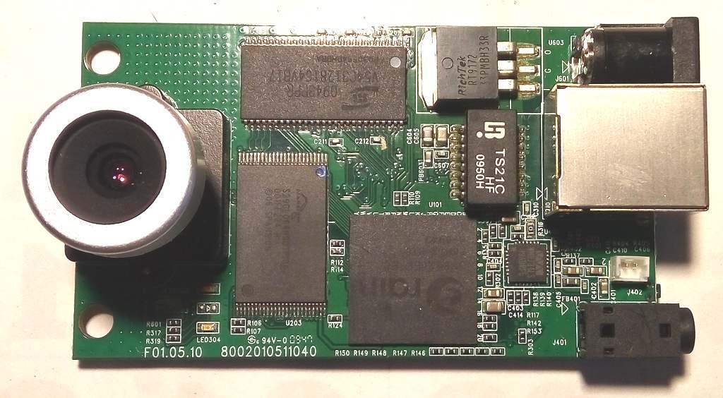

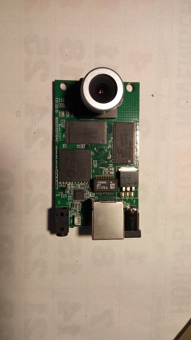

Купил б/у IP-камеры Beward N1000. Но некоторые не работают ( в смысле не откликаются по сети). Сброс ничего не даёт. Хотел по UART прошить, но контактных площадок нет (SOC GM8120EF-BC, даташит не нашел). Думал попробовать через tftp, но нет инфы по этому варианту. Как быть? Прошивка есть (но не дамп).
Флеш стоит S29GL064N90TF104....
Другая ревизия:

Снифером не смотрел. Подозреваю, кто-то криво прошил или слетела прошивка. Наверное надо микруху сдувать и программатором сливать с исправной. Но нет программатора на 29 серию 😞
Edited by Soneks
Я тонко намекаю, что так чтобы камера вообще ничего не слала - невозможно.
Как минимум должна dhcp или arp отправить. Если не шлёт совсем ничего, то это может быть как мертвый проц, так и мертвая сетка  RTL8201CP (не говоря уж о том, что есть ли линк с камерой)
Намёк давно понял. 2 камеры с приветом: у одной после сброса настроек пароль не сбрасывается (или нестандартный) - войти нельзя. у второй вообще никаких намеков на сетевой обмен - тишина. Мне бы даташит на проц, я бы по плате нашел бы пины для отладчика...
