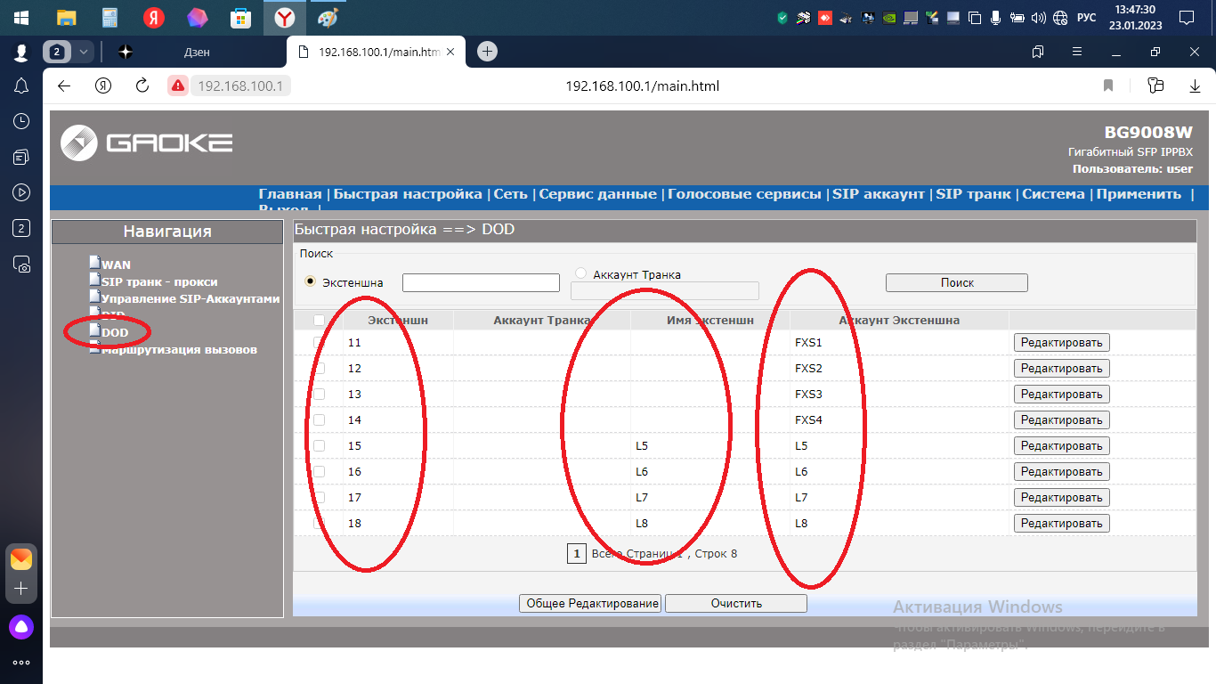

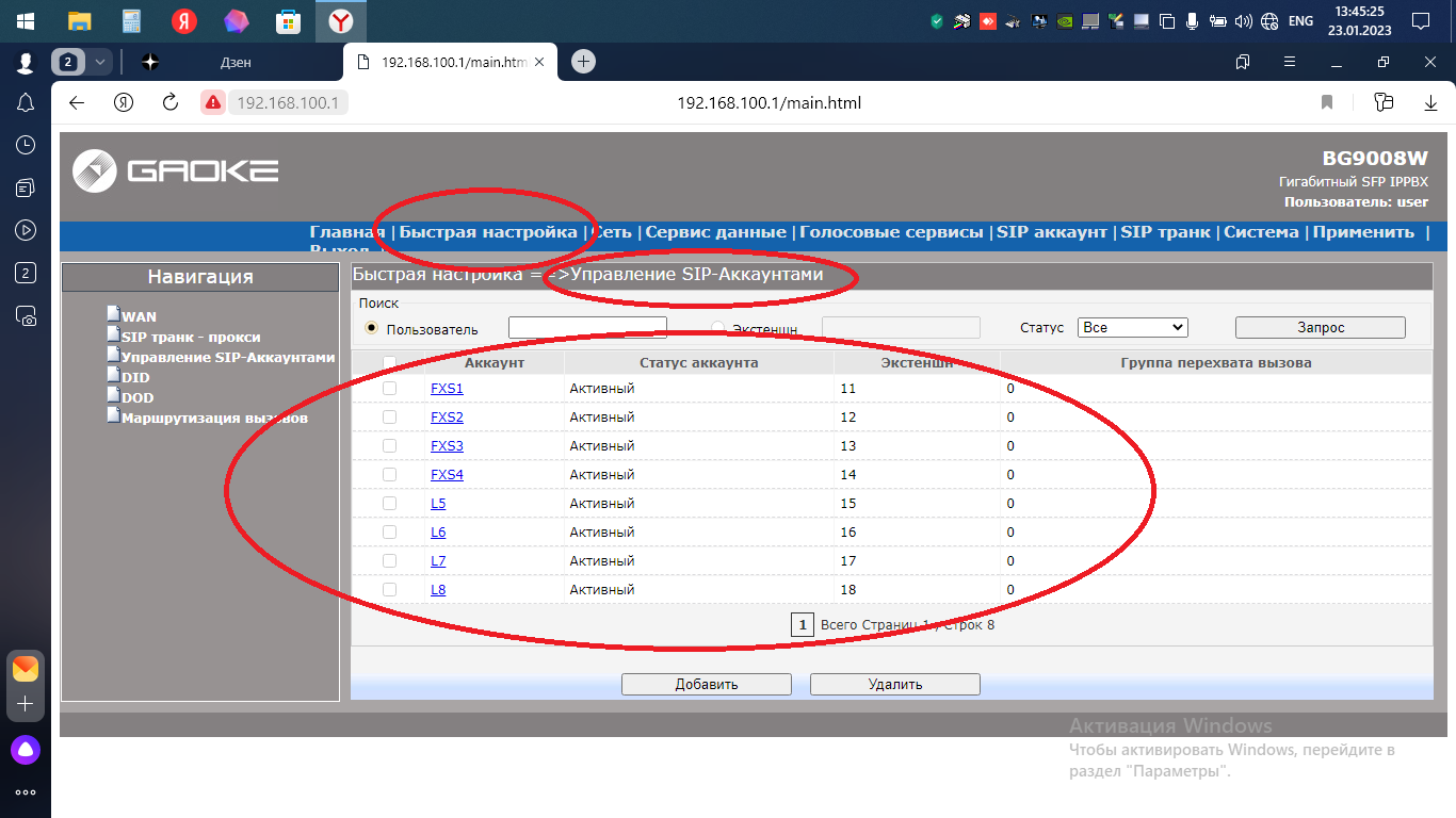

По умолчанию номера телефонов начинались с 700, 701, 702.. Я сделал 11, 12, 13, 14, ... См. рисунок ниже. Что бы настроить больше ни в какие вкладки лезть не надо.
