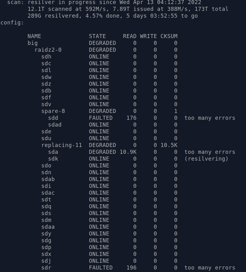

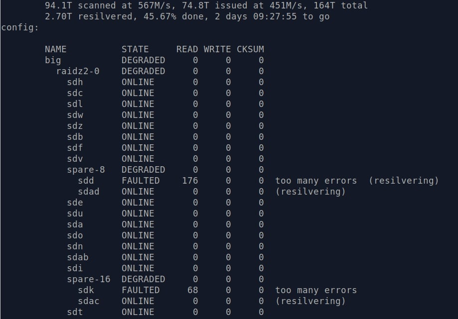

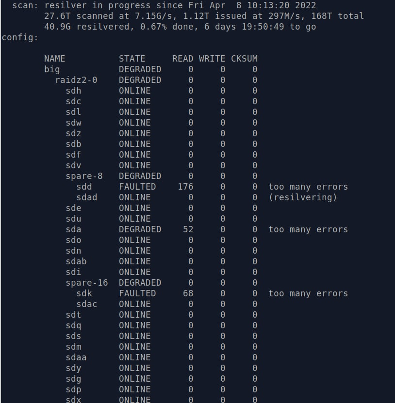

naves Posted December 25, 2022 Posted December 25, 2022 Крылья, ноги... как вам 6 рейд, в котором ТРИ диска с ошибками? ZFS смогла пережить Вставить ник Quote
st_re Posted December 25, 2022 Posted December 25, 2022 только это не 6 рейд с 3 вылетевшими дисками, а (raidz2 конечно не совсем 6 рейд, но смысл да, похожий) 6 рейд с 2 запасными дисками, и оба этих запасных диска уже тогось... вылетели. никто не мешал сделать 5 рейд на 3 дисках и 12 spare к ним, и потом рассказывать что в 5 рейде вылетело 13 дисков из 15 и тот выжил.. но по факту это не так. просто кто то повафлил когда диски вылелали и не менял их. Вставить ник Quote
naves Posted December 25, 2022 Posted December 25, 2022 (edited) 10 hours ago, st_re said: просто кто то повафлил когда диски вылелали и не менял их. Вот не надо додумывать. Там действительно было два hot-spare, но был нюанс. Там все четко по теории пошло. Вылетел один диск, начался resilvering на spare-диск, потом посыпались ошибки еще на двух дисках. resilvering делается чуть меньше недели. Плюс нюанс, если второй диск уходит в faulted, то заполнение второе диска не начинается, пока не закончится восстановление другого ранее сбоившего диска. В ZFS за это отвечают отдельные флаги массива. На одном из скринов именно идущий resilvering с двумя почти сразу сбойных диска. Повезло в том, что диски не умерли совсем, и ZFS продолжает с них читать, а не отстреливает их полностью, как сделал бы любой аппаратный RAID А изначальная проблема, судя по всему бракованная партия, из 30 дисков за чуть больше чем полгода в режиме "счас усе развалится" поменяли 10 дисков. Spoiler 6 апреля 8 апреля [13.04.2022 10:17] август Spoiler сентябрь Spoiler Edited December 25, 2022 by naves Вставить ник Quote
st_re Posted December 25, 2022 Posted December 25, 2022 ну у ZFS тут преимущество в том, что он синкает не диски, а данные. обычно рейд не в курсе, что тут лежит и лежит ли, и синкает 100%, диска, упираясь в нечитаемое говорит ой (иногда бывают настройки что мол игнорить,, но обычно сразу ОЙ). а ZFS синкает только данные, и, если повезёт, то на сбойный участок не попадёт. чем меньше занято, тем больше шансов.. Вставить ник Quote
