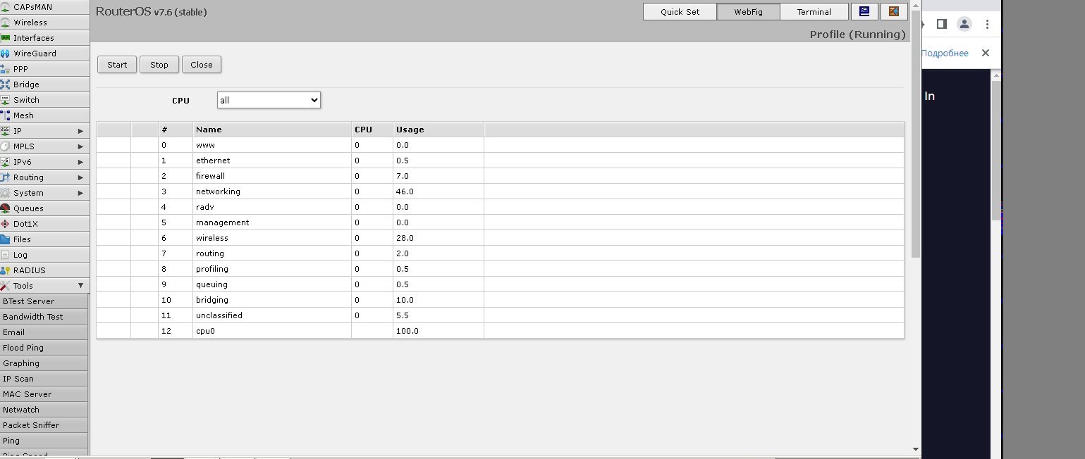

Добрый день, после прошивки 7.6 моста, на базе загрузка процессора стала 100%, при меньшем значении трафика,  на 30-40% меньше,  чем при старой прошивке 6.48.6. На клиенте при максимальной загрузки базы, загрузка процессора 50%.
Подскажите как сделать нагрузку на процессор меньше или откатить на старую прошивку (пробовал не откатывается).https://disk.yandex.ru/i/SuMz1Zyes3_UuA

В 7 версии много проблем, не надо использовать ее там, где это возможно.
Когда вы перешили 7 версию там включилось много всего ненужного, это и тормозит систему. Нужно сбросить настройки в дефолт, отменить начальную конфигурацию и настроить снова вручную.
да, перенастройка помогла, спасибо. Думал, что при сброcе настроек sfp не будет, но все обошлось, brige уже создан был со всеми портами.
