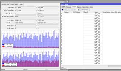

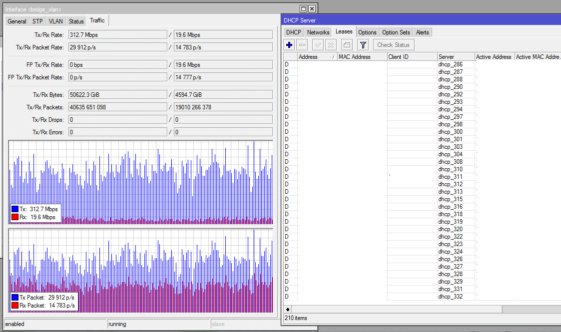

210 клиентов на поне с каналом до центра 10Г, в центре интернета завались, потребляют 300 в данный момент в 20:00, в пиках ну там 400 будет.
Все зависит от случая и места. Но 210 клиентов УБНТ в радио не потянет.
