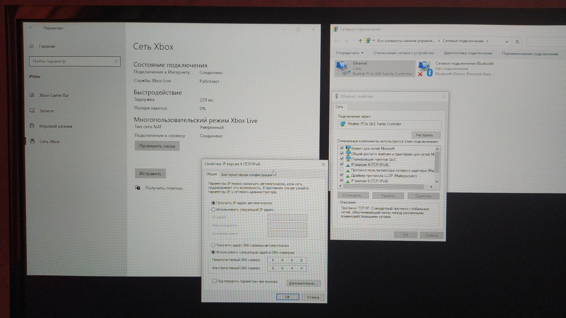

Возникал проблема: Очень долго загружаются сетевые ивенты в игре Forza Horizon 5 на ПК черех сеть Xbox. Хотя скорость соединения 100 Мбит. Всегда стабильно и все остальное работает быстро. На Ютубе и Гугле рекомендуют проверить работает ли Teredo. В настройках Винды:

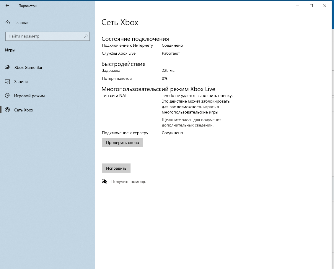

Кнопка Исправить не помогает. Многопользовательский режим Xbox Live - Не удаетсяВыполнить оценку Teredo. Тут же ссылка которая ведет на статью на официальной майскрософтовскую поддержку: https://support.xbox.com/ru-RU/help/hardware-network/connect-network/troubleshoot-party-chat
Там все выполнил, кроме пункта 6. То есть: "Некоторые маршрутизаторы блокируют возможность подключения Teredo, если обнаруживают подключение IPv6" За этим я к вам и пришёл. Кнопка исправить в этом окне не помогает. В cmd на

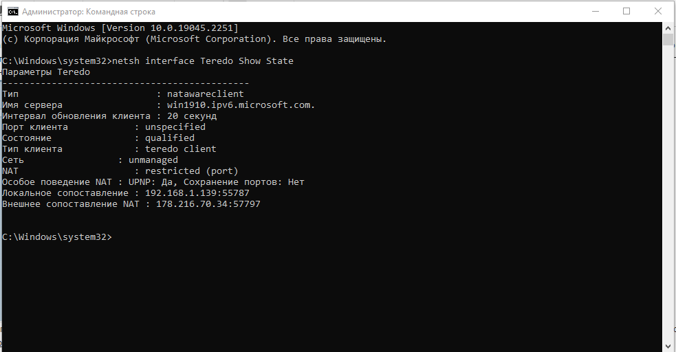

netsh interface Teredo Show State
Выдает это:
Я не знаю что это значит. Нормально вроде работает ? По статье из поддержки Майскрософта сделал по пунктам и там всё норм.

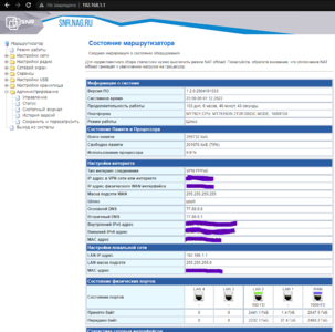

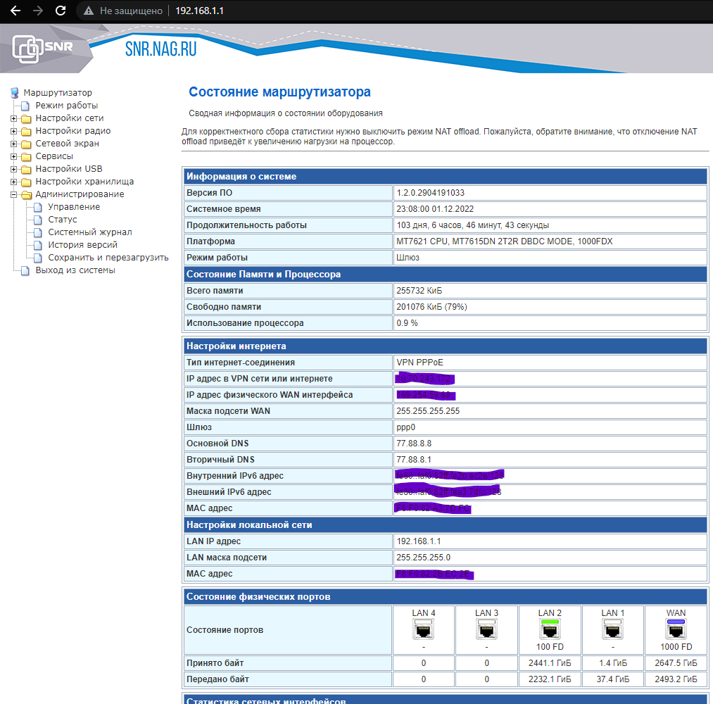

Прошивку я не трогал. Как поставили так и всё. Стоит ли ее обновлять ? Какие от меня еще данные требуется ? Могу статус роутера скинуть. Не знаю что именно еще надо. Замазал адреса, потому что не знаю можно ли их показывать. Тип соединения pppoe. Сторонних Антивирусов, Файрволлов, или что либо еще что может влиять на сеть, ничего не стояло и не стоит. Винда 10 Домашняя лицензия. Все обновления. Виндовый файрволл работает как обычно. Когда на игру запрашивает соединения в первый раз разрешаю. А так настройки там никакие не трогал. Тут в Xbox сети как бы соединение то есть. Но оно очень медленное и долгое. В Стиме проблем таких не наблюдается.

1) На скриншоте экрана, где вы показали страницу состояния маршрутизатора, видно, что версия ПО у роутера уже устаревшая (1.2.0 на скриншоте, последняя выпущенная - 1.10.5). Обновите ПО во вкладке "Администрирование" -> "Управление". Там вы увидите блок "Проверка наличия обновлений", нажмите кнопку "Проверить". Если обновления будут найдены - установите их.
