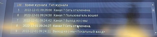

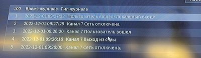

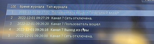

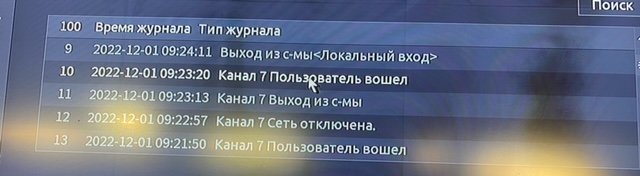

У меня видеорегистратор на 16 каналов. Изначально подключил 8 IP камер , всё было хорошо но бывало что одна камера выключалась и включалась. Не давно подключил ешё одну камеру, но у этой камеры отключается и включается сеть. Бывает что всё работает хорошо, но бывает что постоянно включается и отключается. Интернет конечно не идеальный. ( Видеорегистратор показывает оставшийся битрейт 159 из 160 ) Хочу спросить , как я могу решить эту проблему ? Может настройки подкорректировать , если да - то какие ?
Я добавил фото чтоб легче ознакомится с ситуацией. Надеюсь на Вашу помошь!

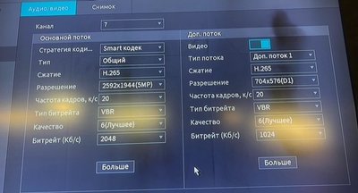

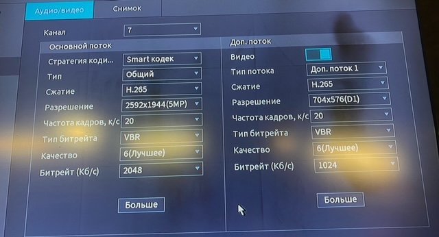

Сделал каждому адресу пинг процедуру , были задержки 0.22 у пару каналов. Вообщем , отключил одну камеру от системы на день , всё работало идеально без задержек. Как только подключил к системе ещё одну камеру, то начались сбои и задержки. Поменял пару камерам настройки ( CBR / VBR , подрегулировал битрейт всеми камерам ) , на данный момент всё работает без проблем , только вот задержка у пару каналов есть. Не знаю что уже сделать или поменять , чтоб избавится от задержки.

Камеры битрейт:
IPC-HFW5541E-Z5E - 8 Мбит
IPC-HFW5541T-ASE - 4х - 32 Мбита
IPC-HDBW2431E-S-S2 - 2х - 12 Мбит
IPC-HDBW1431E-S4 - 6 Мбит.
Итого 58 мбит. Вряд-ли забьёт регистратор на 160 мбит. Может у вас есть удалённое рабочее место или ещё один регистратор, или не у всех камер статический IP?
