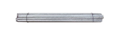

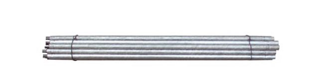

frol13 Posted November 22, 2022 Posted November 22, 2022 1 час назад, Bachaa сказал: Как вариант можно посмотреть в сторону кабельной канализации участками по 180 метров И чем же это пропихивают? Сколь помню, стандартный УЗК имеет длину 150м. Вставить ник Quote

Александр ПРРРРРРРР Posted November 22, 2022 Author Posted November 22, 2022 Е В 22.11.2022 в 21:50, frol13 сказал: И чем же это пропихивают? Сколь помню, стандартный УЗК имеет длину 150м. Чем затягивают в ЗПТ? тоже УЗК? Но там длина может быть больше чем 150м. В грунт можно кидать небронированный кабель в ЗПТ? В продаже имеется УЗК 500м Вставить ник Quote
frol13 Posted November 22, 2022 Posted November 22, 2022 23 минуты назад, Александр ПРРРРРРРР сказал: Чем затягивают в ЗПТ? Задувают при большой протяженности. 23 минуты назад, Александр ПРРРРРРРР сказал: В продаже имеется УЗК 500м Может я отстал от жизни. Классический УЗК из стеклопрутка 10 мм-150 м максимум. Часто он обламывается при работах в занятой канализации, но его продолжают эксплуатировать. Так что больше 150 м делать бы не стал. А так можно построить мини-канализацию с пластиковыми колодцами и протянуть вручную. Только колодцы эти легкие, могут всплывать во влажных местах. Лучше их пригрузить чем-либо. Ну и их нельзя использовать там, где техника ездит. Продавливает крышку запросто. Вставить ник Quote
Bachaa Posted November 22, 2022 Posted November 22, 2022 Не надо 500 метров. Вы ей больше нигде не поработаете. Два по 100 самое ходовое. Я написал 180 метров, т.к. это прошще. 800 без смотровых колодцев вы не сделаете. Если хотите задувку, то там трубы надо тоньше. Тогда можно до двух км задуть. В 22.11.2022 в 22:20, frol13 сказал: Ну и их нельзя использовать там, где техника ездит. Продавливает крышку запросто. ССД месяц назад обновили свои КОД - убрали внутреннюю опорную трубу. Гарантируют сейчас работу без нее. Вставить ник Quote

Связной (С) Posted December 7, 2022 Posted December 7, 2022 В 23.11.2022 в 01:50, frol13 сказал: И чем же это пропихивают? Палками для протяжки кабеля. Пропихивай пока пропихивается... )) В 23.11.2022 в 01:57, Александр ПРРРРРРРР сказал: В продаже имеется УЗК 500м Это очень нужно умудриться и постараться чтобы пропихнуть 500 метров руками, при чем труба должна быть еще идеально готовая (без изгиов заломов и т.п.)... Вставить ник Quote
frol13 Posted December 7, 2022 Posted December 7, 2022 2 часа назад, Связной (С) сказал: Палками для протяжки кабеля. Пропихивай пока пропихивается... )) Палок столько ни у кого нет, боюсь. У нас вообще не было. Брали взаймы иногда. Палки, сколь помню, используют для заиленных участков. Но предпочитают в последнее время промывать, а не мучать палками. И еще момент: это не существующее а проектируемое сооружение. На хрена страдать гигантоманией и копеечной экономией? Чтобы потом отвалить денег в стройку? И рисковать срывом срока сдачи? Этих горе-проектантов надо на практику отправлять на объекты, которые они проектируют, чтобы проектировали так, чтобы строить можно было нормально. Вставить ник Quote
