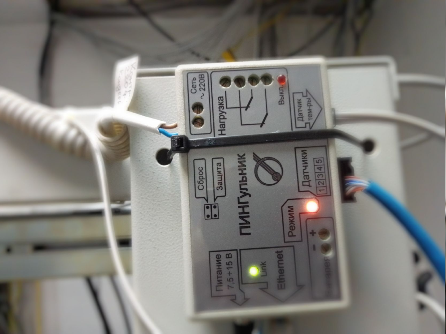

 Были вещи в древние времена :) Типа вот этой. Меня все устраивает, темп есть, контроль 220, и акб, 5 датчиков и небольшой эффектор, караулит серверную и рисует на mrtg.
