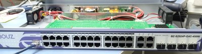

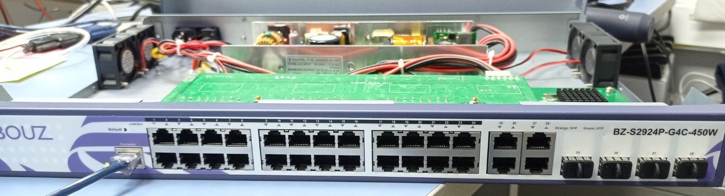

Helios Posted November 16, 2022 Posted November 16, 2022 Доброго дня коллеги) Попал в руки совсем занедорого, c документами, коробкой, полным комплектом, с виду неплохой б.у. коммутатор BZ-S2924P-G4C на 24 POE порта и 4 гигабита комбо. В процессе тестирования ручки испытателя инженера попробовали загрузиться с другого раздела через команду boota 0 и получили слет прошивки с предложением загрузить ее через tftp. Ладно думаю, обращусь в техподдержку bouz, благо на сайте так все красиво написано, что прям второй NAG не иначе)) Стандартно предоставляю модель, описание проблемы..пара дней переписки..и...барабанная дробь)) Оказывается, доблестная компания BOUZ "предоставляет бесплатно прошивки и обновление ПО на коммутаторах собственной торговой марки только первоначальным(!) покупателям своего железа")) Прямо как самый крутой вендор, такое ни Eltexу ни D-linkу не снилось, то есть, если не дай бог, вам так повезло купить на вторичке их железо - то извиняйте - никакой помощи, прошивок, и простое обновление прошивки будет платное (!) через отправку оборудования обратно на чина-фабрику (!). Да, они сами не ремонтируют коммутаторы, в случае гарантийного случая в гарантийный срок первоначальным покупателям - тупо меняют железо на новое, сдохшее даже софтово железо может отправляют, может списывают, но прошивок не дают как минимум (да и похоже их у них просто нет, это я отметил для себя как особый показатель крутости вендора, команды профессионалов ну и самой фирмы) На моей памяти так себя вели дистрибьюторы (продажники и импортеры в чистом виде) мелких роутеров soho типа Netis, но BOUZ то рассылает операторам связи презенташки себя с претензией на интегратора операторских проектов (!) с поставкой магистрального железа..) Так на примере дешмановского коммутатора, поведения сотрудников данного вендора - четко сформировал для себя вывод обходить BOUZ за три версты. ) Ну и захотелось реанимировать железо самостоятельно). Может кто знает, кто этот PoE коммутатор в китайском девичестве или есть совместимая прошивка буду благодарен. По фоткам близнец Acorid GLS7700-24G4C 24GE+4GE/4SFP А теперь собственно что пишет в консоль.. Realtek # boota 0 ## Partition 0 selected ... ## Writing image info to addr 0xb4090000 Erasing SPI flash...II: Erasing 4096 bytes from 00090000... 100% Writing to SPI flash...II: Writting 4096 bytes to 00090000... 100% done ## Booting kernel from Legacy Image at 81000000 ... Bad Header Checksum ERROR: can't get kernel image! Erasing SPI flash...II: Erasing 4096 bytes from b42a0000... 100% done ## Boot from partition 0 failed. Try to boot from partition 1 ну и теперь Board: RTL838x CPU:500MHz LXB:200MHz MEM:300MHz DRAM: 128 MB SPI-F: 1x16 MB Using default environment switch: Product: SW24G4C MAC: 00:01:EA:A2:C6:14 Product: SW24G4C Switch Model: RTL8382M_8218B_INTPHY_8218B_8214FC_1 (Port Count: 28) Switch Chip: RTL8382M ************************************************** #### RTL8218B config - MAC ID = 0 #### Now External 8218B ************************************************** #### RTL8218B config - MAC ID = 8 #### Now Internal PHY ************************************************** #### RTL8218B config - MAC ID = 16 #### Now External 8218B ************************************************** **** RTL8214FC config - MAC ID = 24 **** Now External 8214FC Net: Net Initialization Skipped rtl8380#0 Switch Ports:0FFFFFFF Polling Ports:0FFFFFFF Password : 0 ## Booting kernel from Legacy Image at 81000000 ... Image Name: Created: 2020-10-16 8:33:56 UTC Image Type: MIPS Linux Kernel Image (gzip compressed) Data Size: 1131243 Bytes = 1.1 MB Load Address: 80000000 Entry Point: 802c0000 Verifying Checksum ... Bad Data CRC ERROR: can't get kernel image! Вставить ник Quote

Helios Posted November 17, 2022 Author Posted November 17, 2022 Представители фабрики производителя Acorid оказались на порядок отзывчивее и порядочнее продажников BOUZ. Написали им в Wechat по контактам с сайта - через пару часов пришла и прошивка и инструкция. Коммутатор жив здоров. Файлики по ссылке - может кому еще пригодятся https://disk.yandex.ru/d/CYqmf7wbOSTw2Q Вставить ник Quote
