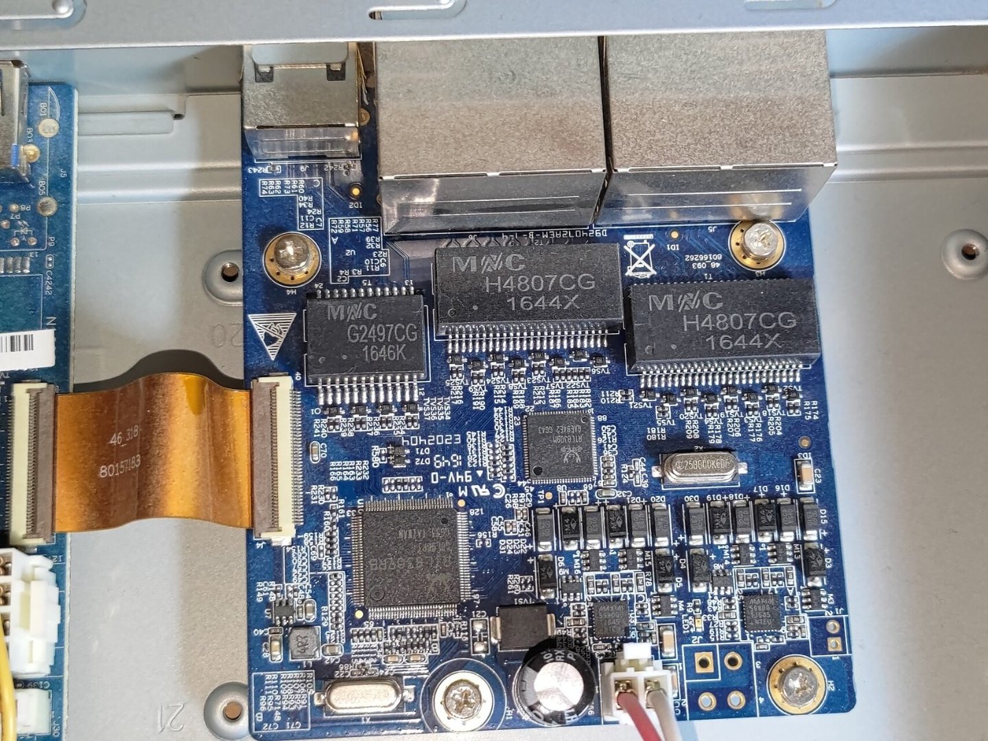

megamuzzy Posted November 9, 2022 Posted November 9, 2022 Добрый день! Во время грозы сгорел внешний LAN порт на Dahua NVR4208-8P-4KS2. Внутренние 8 LAN портов не пострадали и продолжают принимать и писать данные с камер. Насколько я понимаю, проблема именно в этой платке с LAN портами - см. фото. Возможно ли ее отремонтировать? Либо заменить плату целиком? Спасибо! Вставить ник Quote
straus Posted November 9, 2022 Posted November 9, 2022 В 09.11.2022 в 11:34, megamuzzy сказал: Возможно ли ее отремонтировать? Либо заменить плату целиком? Теоретически да. Но для замены нужно иметь такую плату. А для ремонта нужно иметь запчасти, оборудование и соответствующие навыки. Вставить ник Quote
MikroUser Posted November 9, 2022 Posted November 9, 2022 За работу лан порта отвечает чип Realtek, (на картинке - тот что поменьше). Если есть оборудование и прямые руки - можно его заменить. Ну или искать такую же плату. Вставить ник Quote
megamuzzy Posted November 9, 2022 Author Posted November 9, 2022 А нельзя ли использовать один из 8 портов камер для подключения к внешней сети? Это программно не настраивается? Вставить ник Quote
straus Posted November 9, 2022 Posted November 9, 2022 В 09.11.2022 в 16:28, MikroUser сказал: За работу лан порта отвечает чип Realtek, (на картинке - тот что поменьше). Ну если быть точным, то чип RTL8309 отвечает за все 9 портов (это 9-портовый свитч). В 09.11.2022 в 17:13, megamuzzy сказал: А нельзя ли использовать один из 8 портов камер для подключения к внешней сети? Это программно не настраивается? Штатно нельзя. Нужно переписывать прошивку. Не перешить, а самому написать новую. Если сам не умеешь - это будет дороже, чем купить новый регистратор. В принципе там свитч с тэгами, так что достаточно поменять в прошивке тэгирование портов. Вставить ник Quote
megamuzzy Posted November 10, 2022 Author Posted November 10, 2022 (edited) Посмотрел даташиты: RTL8309M - это 9 портовый свитч 100Мбит RTL8367RB - это 5-портовый гигабитный свитч Судя по характеристикам NVR4208-8P-4KS2 - внешний LAN порт как раз гигабитный - выходит сгорел как раз чип RTL8367RB? Edited November 10, 2022 by megamuzzy Вставить ник Quote
MikroUser Posted November 10, 2022 Posted November 10, 2022 Да, вы правы, скорее всего так и есть, не обращал внимание на маркировку. Странное решение конечно, обычно чип который отвечает за обработку входных портов видеокамер - распаян на основной плате. А тут ход конем сделали... возможно для облегчения жизни сервисным центрам, т.е. заменил плату и готово. On 11/9/2022 at 8:25 PM, straus said: А нельзя ли использовать один из 8 портов камер для подключения к внешней сети? Это программно не настраивается? А вот здесь можно поиграться, т.е. свич будет делать свое дело в любом случае, он же и назначает адреса камерам, и соответственно видеорегистратор имеет свой внутренний ип адрес. с Hikvision я проверял и с увереностью скажу что способ работает! Например, регистратор назначил ип камере адрес 192.168.108.10, то сам адрес видеорегистратора будет 192.168.108.1 Следовательно, если воткнуть кабель в один из портов для камер, ноут получит ип из диапазона камер. Можно попробовать зайти на веб интерфейс регистратора. А вот дальше уже сложнее, облако работать не будет, точно знаю, а вот проброс порта - вполне реально, но тут уже нужно чтоб вместо простого роутера стоял микротик, видеорегистратор подключался к нему, далее назначить интерфейсу ип адрес соответствующий, добавить правила фаервола, проброс портов, и будет работать. Вставить ник Quote
