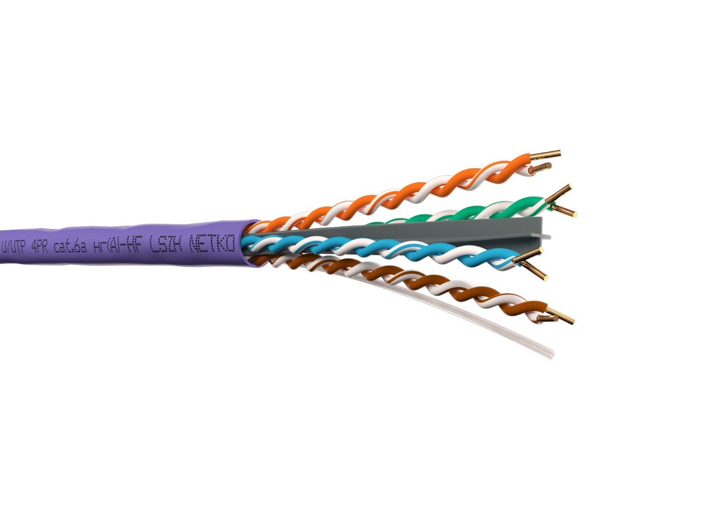

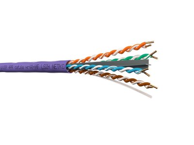

Кабель U/UTP4 cat.6a, 4 пары 23 AWG BC, 305м, с крестовиной, нг(А)-HF LSZH - малодымный, не содержащий галогенов; фиолетовый; одножильный, FLUKE TEST, NETKO Expert СКС
В наличии порядка 20 км, продается кратно упаковке - по 305 метров, отправка ТК в любую точку России.
Входит в состав сертифицированной СКС Netko. В производстве компонентов Структурированной Кабельной Системы Netko используются только высококачественное сырье. Продукция проходит строгий контроль качества и соответствует мировым стандартам. Компания Netko предоставляет 50 лет гарантии на кабель и компоненты при условии их монтажа специалистом, прошедшим сертификацию тм Netko.
Предназначены для использования в высокоскоростных системах передачи данных со скоростью до 10Гбит/с.
Кабель соответствует стандартам TIA-568-С.2 или TIA-568.2-D в зависимости от партии.
Огнестойкость: UL VW-1, IEC-332.1
Арамидная нить позволяет легко удалять оболочку кабеля на необходимую длину.
Технические характеристики:
Проводник, d: медь (Cu), 23AWG, одножильный
Внешний d кабеля: 8.3 ± 0.3 мм
Тип и цвет оболочки кабеля: нг(А)-HF LSZH - малодымный, не содержащий галогенов; фиолетовый
Применение: для внутренних работ
Бухта: 305 м
Относительная скорость распространения сигнала (NVP): 69%
Диапазон частот: 1-500 МГц,
Волновое сопротивление, Ом: 100 + -15
Дисбаланс сопротивления 5%
Диапазон температур для внутренних работ °С:
Хранение - от - 20 до + 60
Прокладка - от 0 до + 60
Эксплуатация - от - 20 до +60
Радиус изгиба при прокладке/эксплуатации - не менее 6D
