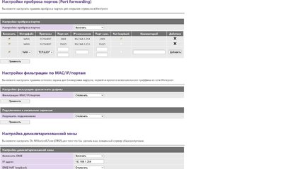

chst58 Posted November 5, 2022 Posted November 5, 2022 Добрый день, подскажите как открыть порты для нескольких устройств в лвс. Пока не включишь dmz для определенного IP порт не открывается Вставить ник Quote

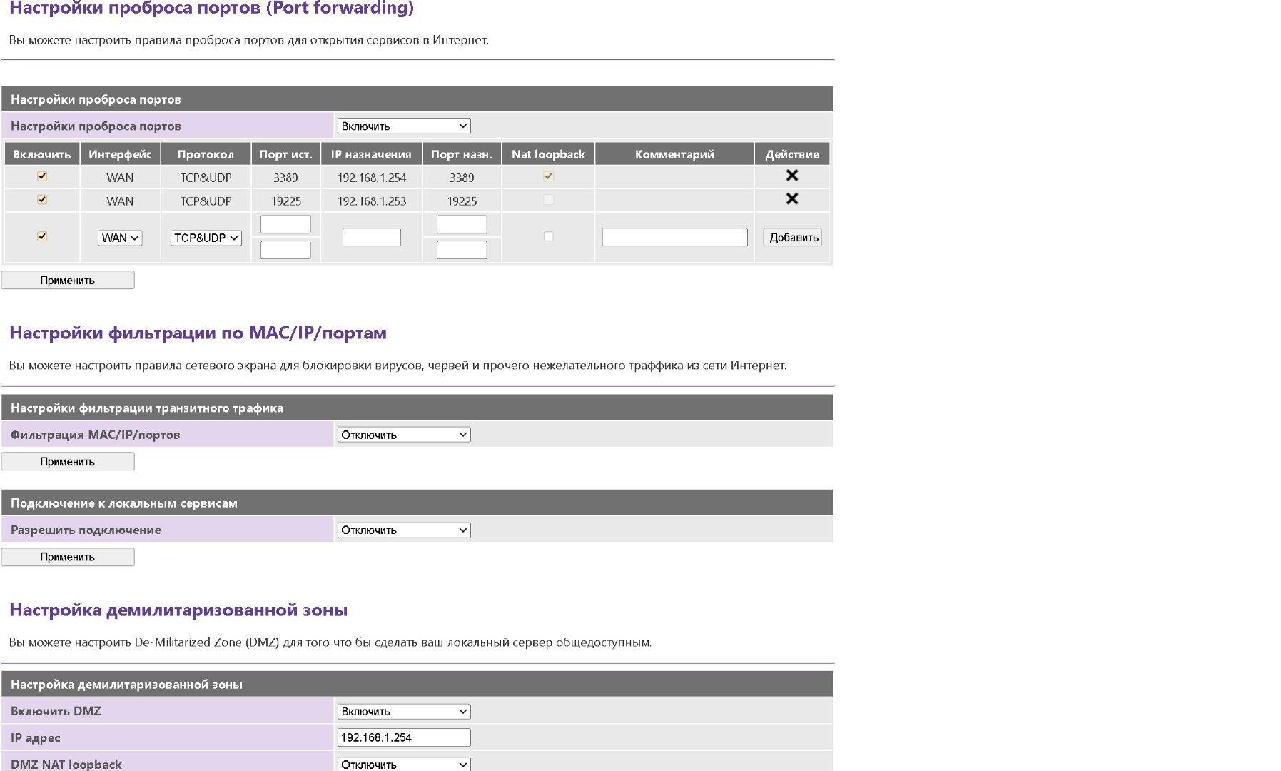

chst58 Posted November 5, 2022 Author Posted November 5, 2022 В 05.11.2022 в 19:40, Ivan_83 сказал: https://www.cfos.de/en/cfos-personal-net/port-forwarding/openwrt.htm немного не понял. На моем скриншоте видно, что есть правила для 2-х портов, но работает лишь тот, для которого прописано dmz Вставить ник Quote
straus Posted November 5, 2022 Posted November 5, 2022 В 05.11.2022 в 12:11, chst58 сказал: Добрый день, подскажите как открыть порты для нескольких устройств в лвс. Пока не включишь dmz для определенного IP порт не открывается 1. Опиши подробнее задачу. 2. DMZ может быть только для одного компьютера. Смысл DMZ - все входные соединения на незанятые в данный момент порты направляются на адрес DMZ. Вставить ник Quote
Ivan_83 Posted November 5, 2022 Posted November 5, 2022 В 05.11.2022 в 18:33, chst58 сказал: немного не понял. На моем скриншоте видно, что есть правила для 2-х портов, но работает лишь тот, для которого прописано dmz А что тут непонятного? Вы прислали какой то скриншот не понятно от чего, не описали никаких настроек, в ответ я вам отправил почти такую же бесполезную инструкцию для вас по настройке проброса портов в OpenWRT. Попробуйте прочитать инструкцию от вашего девайса или описывайте все настройки в девайсе и на компах откуда вы хотите порты в инет открывать. PS: RDP использует только TCP. Вставить ник Quote

chst58 Posted November 6, 2022 Author Posted November 6, 2022 В 05.11.2022 в 22:17, Ivan_83 сказал: А что тут непонятного? Вы прислали какой то скриншот не понятно от чего, не описали никаких настроек, в ответ я вам отправил почти такую же бесполезную инструкцию для вас по настройке проброса портов в OpenWRT. Попробуйте прочитать инструкцию от вашего девайса или описывайте все настройки в девайсе и на компах откуда вы хотите порты в инет открывать. PS: RDP использует только TCP. Имеется роутер snr. Внутри сети машина с RDP и видеорегистратор с 19225 портом. Написал 2 правила для двух портов, но они они не открывались, пока не указал включить dmz для данного ip. Указываю один, открывается одни, указываю другой, открывается другой. Вместе никак. Вставить ник Quote
Ivan_83 Posted November 6, 2022 Posted November 6, 2022 1. на девайсах шлюзом по умолчанию должен быть роутер. 2. на девайсах должен быть отключён фаер или разрешены подключения к нужным вам девайсам со всех адресов (локалка, инет). 3. поиграйте на роутере в правилах редиректа с галочкой NAT loppback 4. если всё выше проделанное не помогло - добавьте разрешаюшие правила для портов в фаер роутера, по типу: 3389 tcp+udp можно для всех/со всех адресов. Вставить ник Quote
