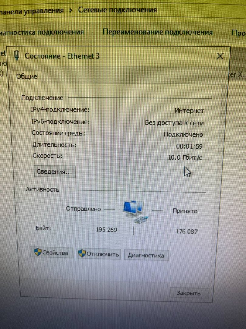

Отвечу , вдруг кому поможет. Открутил свитч из стойки.. и взял метровый микротиковский кабель DAC, чтобы дотянуться.
Работает. Но возможно, что со стороны сервера/микрота придется указать явно скорость линка.
Жду теперь заказанного трехметрового кабеля.
