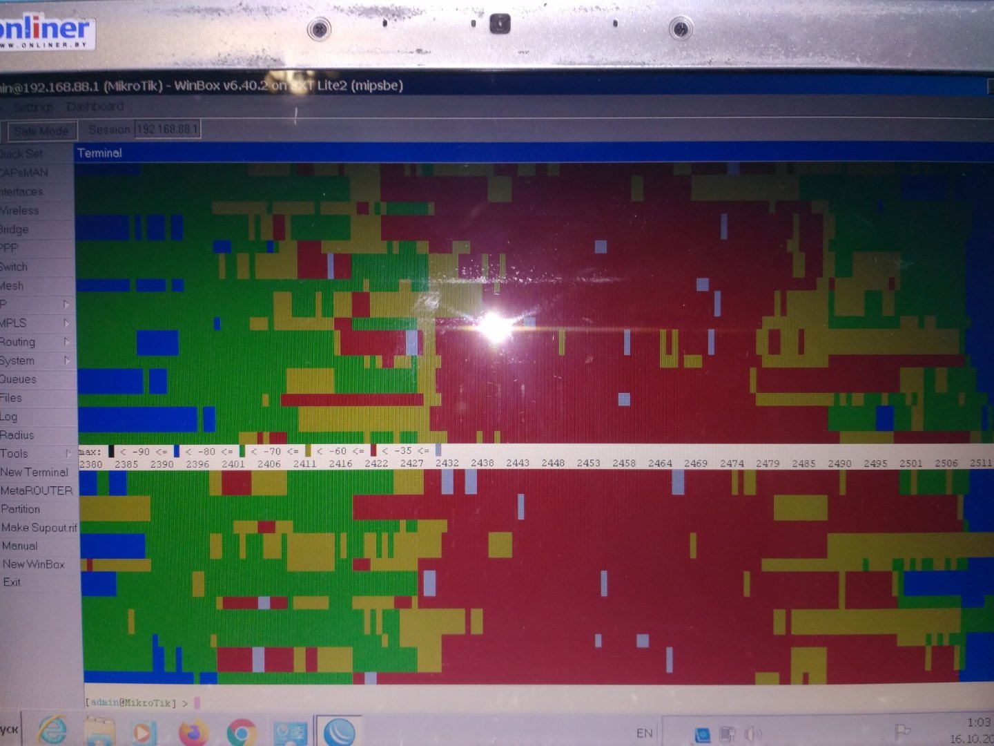

Старым микротиком думаю увидели бы уровень шума. Жаль что в новых чипах нету анализатора.
В 21.10.2022 в 08:25, npokypop сказал:
а где там такое и в каких?, есть в чулане 700 и 910 рутерброды... я думал это только в юбиках есть с airview чипом
В 21.10.2022 в 21:35, sheft сказал:
В микротах до AC работает. Погуглите Spectral scan. В winbox есть, но удобнее было в Dude
