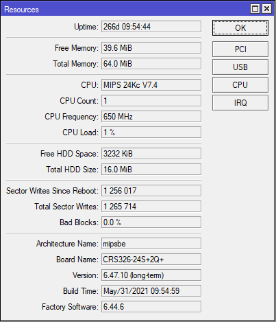

Morty Posted October 7, 2022 Author Posted October 7, 2022 (edited) В 07.10.2022 в 17:39, Negator сказал: Я бы поставил свич иного вендора вместо микротика если нужно подобное. Если вопрос в функционале, то так и сделаю, если не найду решения. Если вопрос в надёжности самого вендора, то пока с этим свитчём проблем не было. Это первый микротик в сети, аптайм у него 266 дней. Он гоняет несколько гигабит/сек трафика, как л2 молотилка вполне неплохое и бюджетное решение. Edited October 7, 2022 by 1boris Вставить ник Quote
