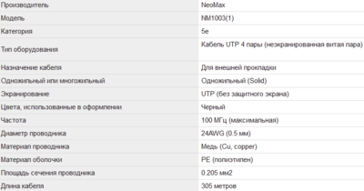

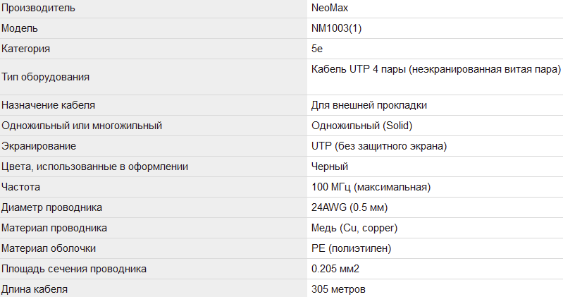

Doomer Posted October 3, 2022 Posted October 3, 2022 ну почему же нет, довольно давно используем кабель для внешней прокладки, например такой: https://nikomax.ru/catalog/product/NKL 4600B-BK/?section=categories§ion=cooper_cable у них же есть и двухпарный в PE изоляции. Вставить ник Quote

sheft Posted October 3, 2022 Posted October 3, 2022 последние лет 10 использовал кабель Neomax с несущей сталькой и без, не экранированный... там оболочка PE Был ещё какого то производителя, не помню название, там двойная оболочка PVC/PE, толстый, мм7 наверное ПВХ нестоек к УФ, плюс там сам пластик двухкомпонентный - пластификатор и сыпучие добавки, он непригоден к наружному применению... Полиэтилен не применяют массово в кабелях из за его горючести - отсюда кстати и запрет на внутреннюю проводку кабелями с PE оболочкой, что витопаркой, что СИПом Внешка неходовая, поэтому беру по мере надобности в никсе А проблемы с водой в кабеле могут помнить старожилы форума, плач Ярославны был в годах 2002-2010, когда массово пионеры развешивали внутреннюю витую с крыш в форточки, и по весне/осени у пользователей были лужи в системном блоке, у кого материнки со встроенными сетёвками горели из за этого..... можно порыться в архивах форума. Так что всё таки чудес не бывает, берите нормальную витую пару с полиэтиленовой оболочкой, или смиритесь с гниющей ПВХ якобы Outdoor исполнения Вставить ник Quote
