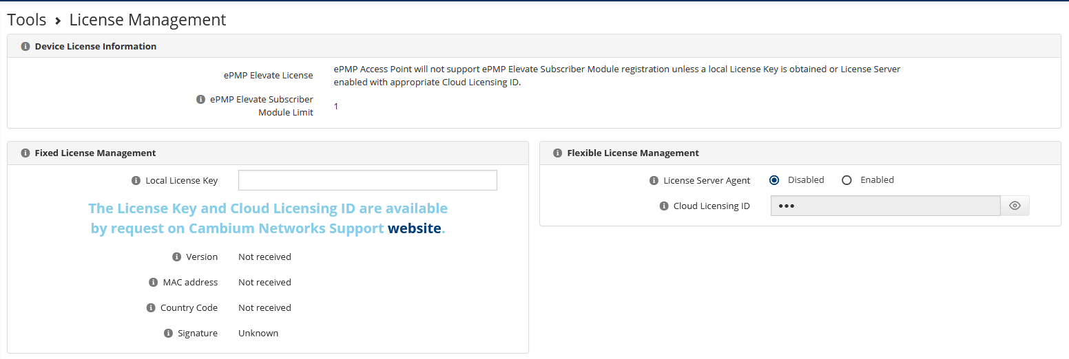

Подскажите пожалуйста по настройке оборудования. Работаю с ним первый раз, появился объект где необходимо развернуть на местности базу + 4 клиента.
Настроил ePMP3000L без проблем, однако клиенты не видят сеть, смартфоном тоже не нахожу. (другие сети вижу что с базухи что с клиента)
Подумал что дело в лицензии, она нужна из коробки? Мне предоставили только оборудование )
Сейчас там согласно приложенной картинке ничего нет. Нашел что нужно активировать лицензию по MAC на оф. сайте, однако отметив что из России компания ушла, сделал это на швейцарский аккаунт. Ключ сгенерировался - однако при вводе в девайс выдает ошибку:

В 25.09.2022 в 02:22, amlux сказал:
Доброго дня коллеги!

А зачем вам лицензии? Насколько я понимаю, лицензии нужны для работы с разными перепрошитыми elevate устройствами сторонних производителей.  С Force-180 всё должно работать и без всяких лицензий. Важно чтобы в конфигурации базы и на клиентских устройствах совпадали частоты (на клиентских вообще для начала включите сканирование всех частот в каналах любой ширины, потом если нужно выключите), проверьте чтобы на AP было в конфигурации радио выставлено Driver Mode  TDD, и совпадал на AP и клиентах    wireless security и Pre-Shared key.
