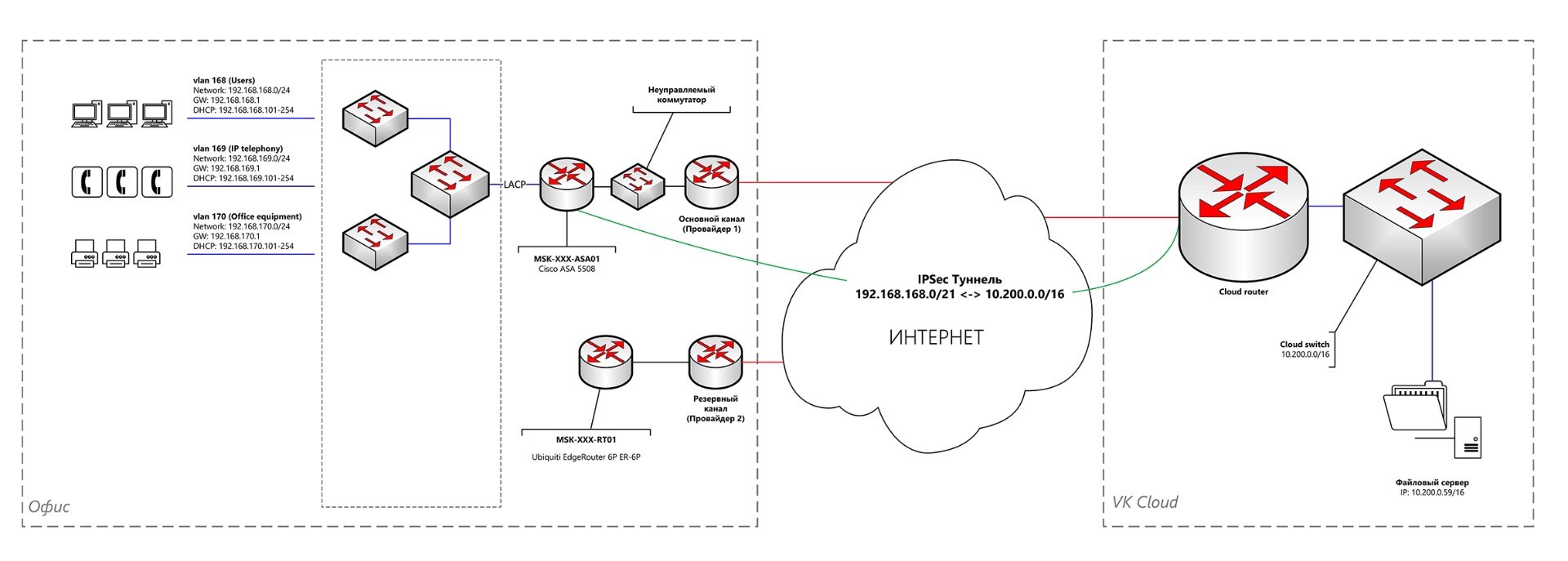

Просьба помочь разобраться как лучше всего реализовать схему резервирования сетевой инфраструктуры, а именно есть задачи:
1. Переключение на резервный канал связи при полном отказе основного канала;
2. Выход из строя основного маршрутизатора Cisco ASA 5508
На данный момент имеется IPSec-туннель между офисом (Cisco ASA) и облачным провайдером, это значимый канал, так как все основные ресурсы в облаке. У Cisco ASA и облачного маршрутизатора имеют выделенные белые статические IP адреса.
Есть в наличии резервные канал связи, на данный момент еще не ясно будет ли он предоставлять выделенный белый статический IP адрес. Так же в наличии есть маршрутизатор EdgeRouter 6P.
Подскажите пожалуйста, как лучше всего организовать резервирование при выходе из строя основного канал связи или маршрутизатор Cisco ASA, в оптимальном варианте, а еще лучше в автоматическом режиме с учетом что еще должен обязательно работать IPSec-туннель с облаком.
Спасибо!
Схему прилогаю.

Я верно понимаю, что если есть c одной стороны (Офис) два провайдера с различными белыми адресами, например:
Провайдер 1, внешний IP: 1.1.1.1
Провайдер 2, внешний IP: 2.2.2.2
Локальная сеть: 192.168.168.0/21
а со стороны облачного провайдера внешний IP: 3.3.3.3
Локальная сеть: 10.200.0.0/16
то можно одновременно построить 2 IPSec-тунеля:
1.1.1.1 <-> 3.3.3.3
и
2.2.2.2 <->3.3.3.3
c одинаковыми локальными сетями: 192.168.168.0/21 <-> 92.168.168.0/21
Как вариант- vrrp/carp между ASA<->EdgeRouter, дополнительный тунель от EdgeRouter'а в сторону облачного роутера - и поверх этих туннелей динамическая маршрутизация (rip/ospf/eigrp/bgp) что больше нравится.
В 16.09.2022 в 18:05, AlexZhukov сказал:
 Зачем одновременно ? ip sla у асашки не на балансы нагрузки построена, а на резервирование канала lan-lan через туннели. Построить наверное можно и лоадбаланс, но аса не для того сделаны. это авр по инету, ip sla.
