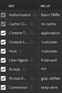

Но если эту же строчку скопировать в буфер и подставить в такой же запрос в Postman — запрос выполняется успешно.
Скрипт при выполнении запроса задает только заголовок Authorization и Content-Type (ну и то, что curl сам добавляет).
В Postman все заголовки только автоматические, дополнительных нет.
821633617_remmina_work-backup_192_168.1.30_2022913-82539557173.thumb.png.c0b153f2051b18d192b75ae61d7158b7.png
Какой-либо значимой разницы я не замечаю.
ТП тоже разницы не видит, но сваливает все на ошибки скрипта.
