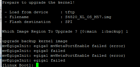

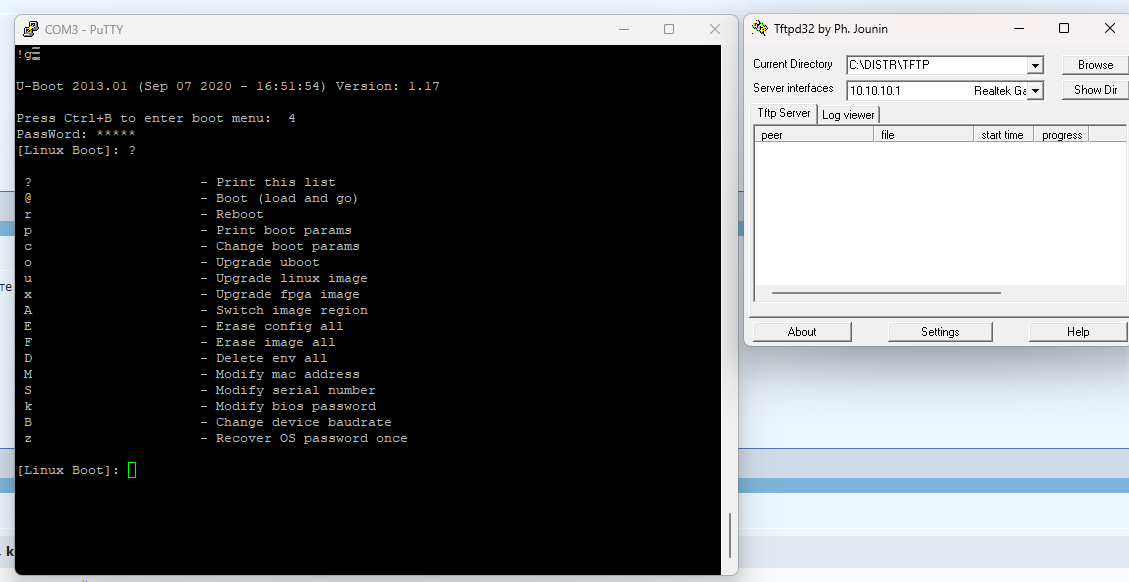

2 часа назад, knartur сказал:
Присоединяюсь к вопросу выложите пожалуйста свежие мануал и прошивку.
Ну предлагавший поделиться со мной не поделился. Так что как штатный архивариус я умываю руки. Теребонькайте предлагавшего.
Если не закапываться в варианты с аппаратными неисправностями, могу предположить, что из загрузчика работают не только лишь все медные порты, а только 1-2 (выделенный менеджмент, если есть, или первый/последний из общей группы скорей всего). Именно через этот порт и надо подключить свитч к сети перед попыткой обновления.
Предположительно, на скриншоте egiga0 и egiga1 - это как раз имена портов, которые загрузчик пытается использовать.
