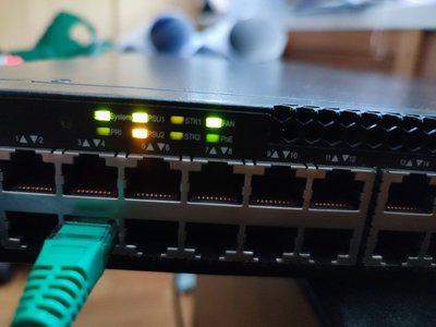

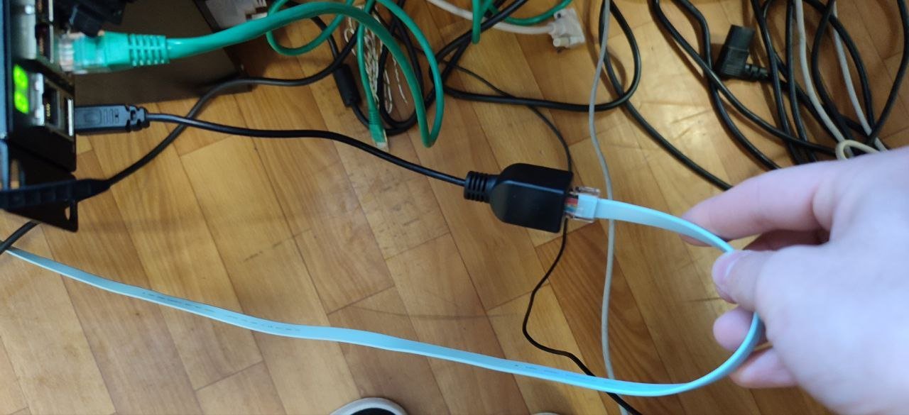

Ryanb Posted September 9, 2022 Posted September 9, 2022 Добрый день! Нужно настроить коммутатор accton edge-core as4610-54p. Я не могу войти в консоль через консольный кабель. Как это сделать? Также невозможно загрузить pica OS с официального сайта. Они пишут, что для этого мы должны быть их партнерами, на данный момент это невозможно. Возможно ли загрузить другую ОС? Вставить ник Quote
witch Posted September 9, 2022 Posted September 9, 2022 при загрузке комутатора, в коносль чтонибудь сыпится? Вставить ник Quote
Ryanb Posted September 9, 2022 Author Posted September 9, 2022 В 09.09.2022 в 12:39, witch сказал: при загрузке комутатора, в коносль чтонибудь сыпится? Нет, ничего Вставить ник Quote
witch Posted September 9, 2022 Posted September 9, 2022 проверяйте СОМ порт и кабель. хотябы мусор должен сыпаться Вставить ник Quote
witch Posted September 9, 2022 Posted September 9, 2022 WIRING MAP FOR SERIAL CABLE The serial port’s configuration requirements are as follows: ◆ Default Baud rate—115,200 bps ◆ Character Size—8 Characters ◆ Parity—None ◆ Stop bit—One ◆ Data bits—8 ◆ Flow control—none Table 5: Serial Cable Wiring Switch’s 9-Pin Serial Port Null Modem PC’s 9-Pin DTE Port 6 RXD (receive data) <--------------------- 3 TXD (transmit data) 3 TXD (transmit data) ---------------------> 2 RXD (receive data) 5 SGND (signal ground) ----------------------- 5 SGND (signal ground) No other pins are used. Вставить ник Quote
Ryanb Posted September 9, 2022 Author Posted September 9, 2022 (edited) В 09.09.2022 в 13:19, witch сказал: проверяйте СОМ порт и кабель. хотябы мусор должен сыпаться Проверил. Подключался к cisco 2960. Там зашло сразу. Здесь же не получается. У edge core имеется специальный переходник с rg45 на micro, но даже с ним все равно войти не выходит. Edited September 9, 2022 by Ryanb Вставить ник Quote
VolanD666 Posted September 9, 2022 Posted September 9, 2022 А скинуть его пробовали? Там может параметры COM порта нестандартные? Вставить ник Quote
jffulcrum Posted September 9, 2022 Posted September 9, 2022 Возможно, он был частью стека, у него индикатор Stack ID что показывает? Вставить ник Quote
Ryanb Posted September 15, 2022 Author Posted September 15, 2022 В 09.09.2022 в 20:29, jffulcrum сказал: Возможно, он был частью стека, у него индикатор Stack ID что показывает? Извиняюсь за долгий ответ. Если это индикаторы STK1 и STK2, то ничего. Вставить ник Quote
Ryanb Posted September 15, 2022 Author Posted September 15, 2022 В 09.09.2022 в 17:56, VolanD666 сказал: А скинуть его пробовали? Там может параметры COM порта нестандартные? Не понятно как это сделать, потому что в консольку не заходит, а кнопок на нем нет Вставить ник Quote
VolanD666 Posted September 15, 2022 Posted September 15, 2022 В 15.09.2022 в 17:43, Ryanb сказал: Не понятно как это сделать, потому что в консольку не заходит, а кнопок на нем нет А в инструкции что про это написано? как его скидывать? Там может перемычка какая-то есть? Вставить ник Quote
jffulcrum Posted September 15, 2022 Posted September 15, 2022 В 15.09.2022 в 17:59, VolanD666 сказал: А в инструкции что про это написано? как его скидывать? Там может перемычка какая-то есть? Если и есть, инфа только в сервис-мануале. У этих коммутаторов, судя по намекам на сайте edgecore, есть hardened режим, делающий бесполезным кражу оборудования. Если он был взведен предыдущим владельцем, то в консоли ничего не будет, ровно как у топикстартера. Еще, конечно вариант, что BootROM сдох, на это косвенно указывают не горящие индикаторы стека. Вставить ник Quote
sirmax Posted September 15, 2022 Posted September 15, 2022 3 часа назад, jffulcrum сказал: Если и есть, инфа только в сервис-мануале. У этих коммутаторов, судя по намекам на сайте edgecore, есть hardened режим, делающий бесполезным кражу оборудования. Если он был взведен предыдущим владельцем, то в консоли ничего не будет, ровно как у топикстартера. Еще, конечно вариант, что BootROM сдох, на это косвенно указывают не горящие индикаторы стека. Не скажу конкретно за это , но хпрденед ломают вливая дамп на программаторе правда для этого нужен второй свитч Вставить ник Quote
