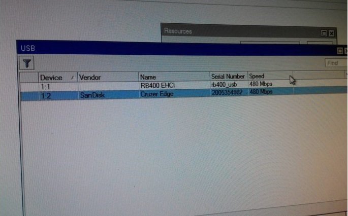

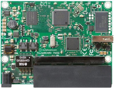

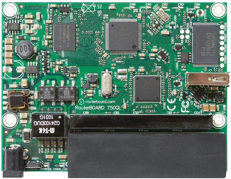

emdskar Posted September 3, 2022 Posted September 3, 2022 (edited) Доброго времени суток! Сделал доработку RB750GL для появления USB разъёма: 1. Допаял две перемычки вместо катушки L2 2. Подключил стабилизатор 7805 и конденсатор 330мкф*6.3в после него. 3. Подпаял USB-разъём, подключил к выходу 7805 и к выводам на плате D+, D-, GND. В Winbox - меню SYSTEM - PORT показывает пустой список портов. В Winbox - меню SYSTEM - Recources - USB показывает пустой список устройств. Предполагаю, что начиная с какой-то версии RouterOS/Firmware добрые девелоперы отключили поддержку USB на аппаратах, в которых он отсутствует с завода. Как Вы думаете? Выложу фото RB750GL с USB с завода. И как должно быть в меню SYSTEM - Recources - USB. Edited September 3, 2022 by emdskar Вставить ник Quote

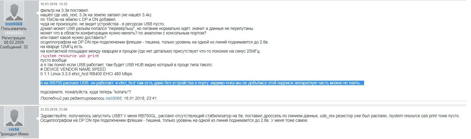

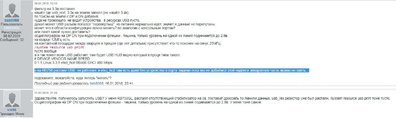

emdskar Posted September 3, 2022 Author Posted September 3, 2022 Нашёл такую-же ситуацию у одного из пользователей сайта lan23.ru Выделил толковую мысль синим. Вставить ник Quote
